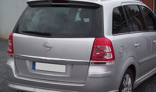

Buenos días:
El caso es que me he calentado y tengo ganas de poner un spoiler como el de la foto en mi Zafira b; este que he puesto es de una foto encontrada en internet.
Quisiera saber vuestras experiencias, si requiere alguna modificación especial (algún vendedor pone que hay que cambiar la base de la antena); y me interesaría conocer sitios donde lo vendan, y cuanto puede costar el pintado e instalación.
Muchas gracias.

« Respuesta #1 en: 14 de Junio de 2015, 11:11:42 am »
http://www.inac.es/product_info.php?cPath=1_63&products_id=444
Mira aki este es el ke yo he comprado. Colocarlo le he colocado yo mismo y lo he puesto atornillado ya ke no lo voy a homologar para la itv para poder kitarlo y ponerlo .le he colocado 4 tuercas embutidas de 6 mm y keda bien. Y lo de pintarlo aquí en cordoba te pueden cobrar unos 70 o 80 euros yo voy a aprovechar que voy a dar un parte de todo riesgo para que me lo pinten jajajaj eso que me ahorro. Y la antena cambiar no es necesario si no kieres cambiarla ya que al abrir el portón el alerón la cede un poko para atrás pero no lo araña. Yo seguramente que le ponga una de aleta tiburón

« Respuesta #2 en: 14 de Junio de 2015, 17:44:34 pm »
¿NO PASA LA ITV? Pues vaya  ||O ||O ||O; en ebay alemania he visto un modelo que tiene certificación TÜV ¿eso significa que estaría homologado también para España?

« Respuesta #6 en: 14 de Junio de 2015, 19:24:13 pm »
Buenas aquí en Córdoba los tocan pero bien los amigos de las itv. Homologar el alerón me sale en unos 300 euros hay no incluye el precio de la itv otros 40 mas o menos. Los 300 euros son para el certificado de homologación del alerón y el certificado de montaje . Resumiendo lo quito cada vez que pase la itv como ya hacía con mi astra y me ahorro los 300 pavos de la homologación ya que la guardia no se mete en eso

« Respuesta #7 en: 14 de Junio de 2015, 20:41:43 pm »
Entiendo que si me voy a la Opel y me compro el alerón de la marca no habría que homologar ni hacer nada ¿no?

« Respuesta #8 en: 14 de Junio de 2015, 21:04:59 pm »
Sí.   Tendrías que homologar igualmente.
De todas formas,  es raro que te digan algo en la itv.  Seguro que hay alguna estación que llama la atención por esto,  pero no es nada común entre los foreros.
