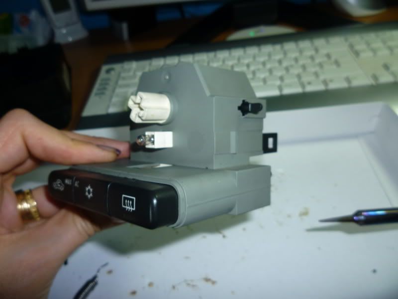

Ahora tengo otra consulta qeu no he encontrado.El tema del aire acondicionado, alguie sabe como hacer para desmontar las lues de los 3 botones, uno es la recirculación, otro el A/C y el otro es para desempañar los cristales de atras, como se cambian esas bombillas, las quiero pasar tb. a azules y no se como quitarlo, lo he desarmado,pero lo tengo en la mano y cuando le voy a quitar la carcasa en los laterales lleva 2 pestañitas que van con muelles que me bloquea para quitar la carcasa. Pongo una foto para qu se vea mejor

Me puedes decir tb como cambiar las bombillas del A/C las que van dentro de los tres botones de las fotos de antes??

El caso es que yo he desmontado esos botones en el astra de mi hermano para cambiarlo y solo quite las tapas negras y despues puedes sacar todo lo demas O0

He probado quitando los botones y tampoco sale, es que creo que sale hacía atrás y no hacía delante.
Solo me molestan las dos puntas que son como unos muelles.

ya lo tengo le he quitado las dos patitas y al final sale hacia atras, ahora me falta desoldar la placa para sacar los leds por detras pq van unidos bajo de la placa haré fotos y las pondre
Donde puedo ver tu brico q no lo encuentro, en tus bricos solo veo fotos pero ese no.

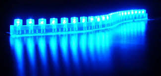

Puedes hacer una placa con 8 led o bien meterle como han hecho algunos una tira de led que solo tendrias que conectar en un polo de una de las bombillas negativo y positivo si no sabes como hacer la placa  O0
lunysol
Re: Luz Led Elevalunas
« Respuesta #22 en: 06 de Abril de 2011, 15:59:30 pm »
Ok una tira de led sería esta mismo?
Es la que he comprado para el aire acondicionado, la mía es de 24 leds, pero no serían demasiados para el TID????
