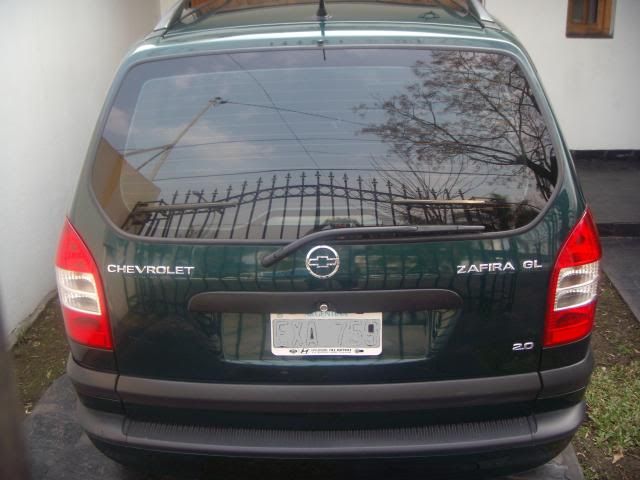

fotos despues de pasarle cera 3M
« en: 23 de Agosto de 2010, 00:35:47 am »
 <love
quedo muy brillosa , fotos

Lo hice hacer , aca les paso la descripcion del trabajo
TRATAMIENTO 3M
Consiste en la Restauración, Protección y Mantenimiento para la pintura de vehículos contra los daños causados por factores como: lluvia ácida, polvo ò tierra, hollín, excremento de pájaros, rayos UV , lavados no adecuados (lavaderos automáticos-manuales con rejillas y productos abrasivos), entre otros; ocasionando ralladuras ò rayones circulares tipo tela de araña, manchas, opacidad, etc. que se van acentuando con el transcurso del tiempo.
Con 3M  la pintura volverá a lucir como nueva, obteniendo un brillo excepcional y duradero gracias a la protección acrílica que brindan estos productos. El tratamiento  tiene una duración de entre 6 a 10 meses según el cuidado que tengan al auto. ".
basquetbolista
Re: fotos despues de pasarle cera 3M
« Respuesta #4 en: 23 de Agosto de 2010, 02:49:50 am »
No hay fotos del producto?  digo, pa´saber cual.  O0
marce
« Respuesta #5 en: 23 de Agosto de 2010, 03:01:32 am »
tengo los nombre , :-\
Los productos que se utilizan en el servicio que usted contrata son:
1) Medición de la laca, para saber en que condiciones se encuentra. Conociendo esto se podrá realizar un trabajo óptimo.
2) Realizamos la limpieza con un producto de 3M, All Purpouse Cleaner, Para eliminar
 todo elemento que pueda perjudicar a la reacción de los productos que se apliquen posteriormente sobre la superficie.
3) Enmascarado de partes plasticas negras ( BURLETES, BAGUETAS, ETC.) Para evitar las tan desagradables manchas blancas.
4) Dependiendo del estado de la laca esta misma se lija con disco de lija al agua 3M hookit 3000 Microlija  2000 - 1500 begin_of_the_skype_highlighting              2000 - 1500      end_of_the_skype_highlighting (este paso es para vehiculos dañados)
5) Pulido de la Pintura con 3M Perfect-It II Rubbing Compound Con Pulidora Alemana De
Velocidad Variable De 750 A 3000 RPM.
6) Pulido fino con 3M Perfect-It II Foam Polishing Pad Glaze DARK (Elimina las marcas circulares del pulido grueso dejando un brillo con efecto mojado, este paso es para autos oscuros)
7) Abrillantado a maquina con 3M Imperial Machine Gaze (Elimina restos de producto del paso anterior dejando un brillo totalmente nítido)
8) Aplicación a mano con paños de terciopelo original de cera acrilica 3M Perfect-It II Show Car Paste Wax (efecto mojado)
9) Aplicacion a maquina Roto-Orbital con paños de terciopelo original de Sellador de cera 3M Performance Finish ( NEW Professional formula de la linea 3M Performance 400, Proteje y sella por mas de 6 meses la pintura de los rayos uv y de las inclemencias climáticas dejando un brillo extremo)
El tiempo de trabajo es de 4 a 5 hs  aproximadamente.

Una duda tengo: ¿has manipulado la matricula para postear las fotos o la tienes realmente así? <idiot
Si es lo segundo, en España te caería una buena multa por llevar los números ilegibles... :-X
« Respuesta #7 en: 23 de Agosto de 2010, 11:53:33 am »
Sí que ha quedado brillante!!
Lo has hecho tú o lo has llevado a un limpiador?.    Y si lo has hecho tú, a mano o con una orbital??

no esta asi la matricula, fue fotoshop  >:D, el coche es real ;D

lo lleve a un limpiador, la gran mayoria a mano y en las partes mas complicadas a maquina
