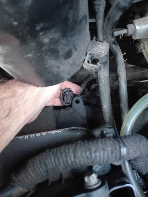

Hola! Os pregunto sobre unos enchufes que llevo sueltos pero L--i funciona todo
El que se conecta al filtro de combustible, me le encontré suelto no sé desde cuando estaría asi, lo enchufo y no hay diferencia, no sé si es de presión de combustible??..
Otro que se encuentra debajo del filtro de combustible en vertical, a la altura de las bielas, se conecta al bloque motor no se de dónde viene y dónde va, igual está desconectado de alguna visita al mecánico, yo no lo he tocado, función?
Y otro abajo en el carter, hay uno conectado al carter, supongo que presión de aceite??, pero a continuación de este cable, hay otro enchufe que está desconectado y no tiene aparentemente ningún sitio donde enchufarse  L--i lo he visto en otras zafi A también uno enchufado al carter y el otro suelto
Me podéis orientar un poco sobre qué son esos enchufes?
Un saludo!

Los del cárter el enchufado es del nivel del aceite y el no enchufado de la temperatura del aceite, el de debajo del filtro no lo sé ,el otro es para calentar el gasoil cuando hace frio

Que pasa con el del aceite no conectado, alguna version viene con sensor de temperatura?
Me queda la duda del conector de la foto que sale del mazo de cables del motor yy queda ahi libre, alguna manera de comprobar si tengo un sensor desenchufado?

Tiene que haberla por qué yo rompí el cárter y compre en un desguace uno que tenía para el de temperatura. Si te faltase algún sensor te saltaría el fallo

Holaa yo me sigo encontrando enchufes sueltos  L--i
https://ibb.co/m8dkXR5
El enchufe azul, detrás del vaso expansor del refrigerante
Y ya de paso, a ver si me podéis decir qué es el tubito y valvulita que sale de la tapa de balancines del motor
https://ibb.co/Bjm4N81
Un manotazo tirando del tubo de combustible y partí una patilla (parece que la otra la rompió algún mecánico y me la arregló con una T)
Saludos!!

El del vaso expansor es nivel del refrigerante creo. El tubo de la tapa balancines son los gases del aceite y lo otro es una válvula antirretorno

Efectivamente cuando di el manotazo a la valvula y partio el manguito hizo un Pssssh
es la válvula pcv? Se puede sustituir por cualquier antiretorno con el mismo tamaño? Yyyyy podria darme ligeros fallos que me mete y me saca de modo protección, o casualmente me ha salido otro fallo?

Si ,te valdría cualquiera y claro que te puede provocar fallos

 ºWº ºWº ºWº es que en la tienda online me dice que no es compatible con mi vehiculo una valvula de gases del carter  <locoloco
Muchas gracias otra vez popi!!!
Qué fallo debería registrar? Falta de presión en el carter? Detectara algo el caudalimetro?  L--i L--i solo curiosidad

Falta de vacío por lo que te podría fallar el turbo,válvulas de admisión e incluso el freno
