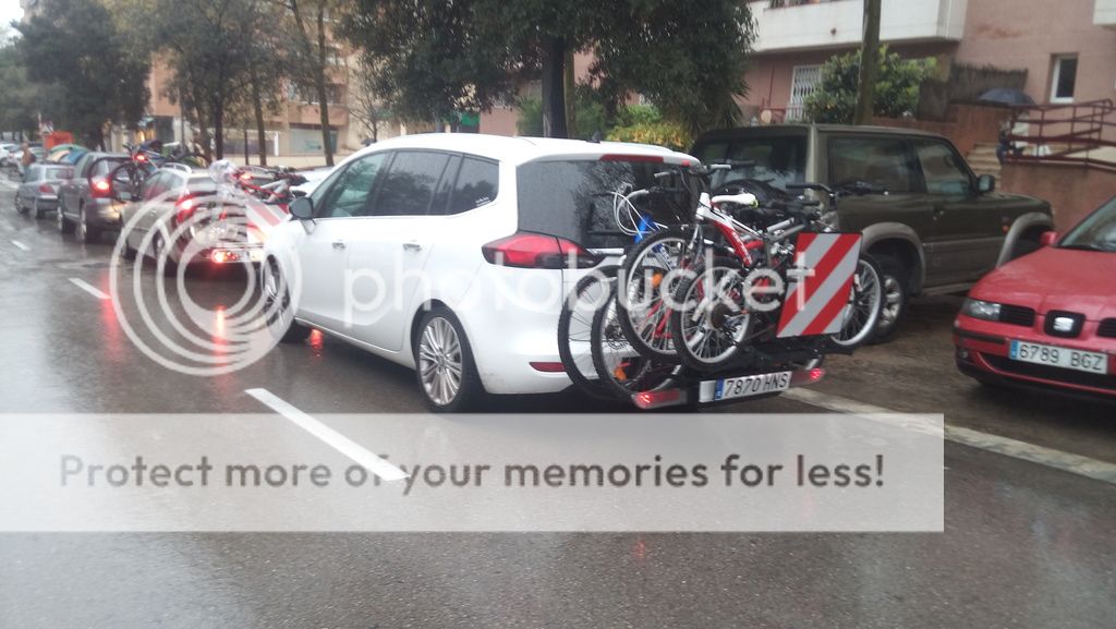

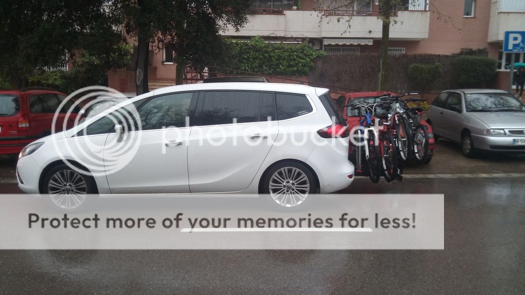

Re:Accesorio FlexFix +2 bicis
« Respuesta #12 en: 21 de Noviembre de 2017, 09:56:17 am »
Esta es la nuestra cargada antes de una salida con amigos
El accesorio se ha de pedir desde fabrica ya que por abajo el chassis es diferente.
Pierdes la rueda de repuesto (ya llevo 3 pinchazos) y la posibilidad de montar bola para remolque y el recorrido des escape es diferente.
En el concesionario dijeron que ellos montaban la base para el soporte adicional.
La primera vez que lo llevamos casi nos da algo en los resaltos y baches ...
Pero bien apretado todo no hay peligro.
Ahora en 5 minutos tengo las bicis montadas...
