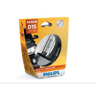

En la Zafira B la bombilla de xenon es una D1S incrustada en su transformador, tal que esta:
Para cambiarla hay que retirar la tapa de plástico, soltar 2 alambres que la sujetan y desconectar el conector que tiene por la parte de abajo, y ahí viene la parte difícil porque no se accede fácilmente a él para poder sacarlo sin desmontar el faro, sobre todo en la luz derecha que está muy cerca la caja del filtro del aire y no deja casi espacio.
Me he encargado dos bombillas y se las voy a poner pero en el primer intento no he podido hacerlo así sin desmontar por lo que digo. Las originales tienen casi 6 años y 180.000 km y alumbran muy poco ya. A los 5 años hay que cambiarlas si se han hecho kms
Piden pro ellas 100 y pico la unidad pero he encontrado en ebay UK la pareja por 50€ aquí. A ver que tal:
http://www.ebay.es/itm/2-X-XENON-LAMPARAS-BOMBILLA-PHILIPS-D1S-4300K-BMW-AUDI-MERCEDES-OPEL-VW-/191056798459?pt=LH_DefaultDomain_186&hash=item2c7bdf62fb&_uhb=1

Exactamente, yo las llevo de xenón y 7 años y sin problemas, las quiero cambiar por las siguientes de 4.300 K.

Bueno, pues recibidas y montadas. Son idénticas a las philips originales y alumbran como las philips originales cuando eran originales, así que si no lo son están muy logradas  O0
Un coñazo para montarlas porque hay que desmontar media defensa y sacar el faro y aún así cuesta sacar el conector de la bombilla porque los señores de la opel no han dejado casi margen con el cable que llega. Me parece denigrante el follón que hay que montar hoy en día para cambiar una bombilla. Hora y pico me he tirado
Ahora, el resultado vale la pena. Es una pasada como se pierde luz con el tiempo, es que tenía que fijarme en el coche de delante para ver mis luces y ahora ya se ve el haz de luz bien reflejado como originalmente
