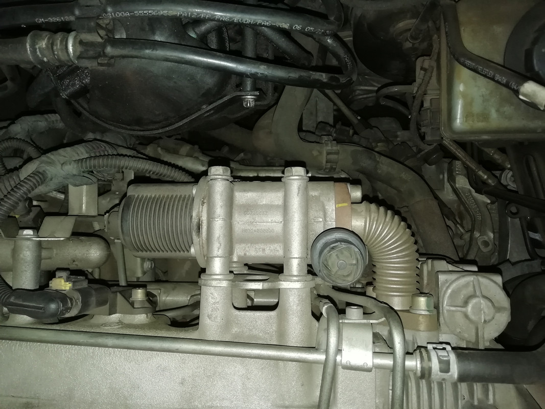

Recién llegado al mundo Zafira me encuentro que arranca muy mal en frío, digo empezaremos por cosas que no cuestan dinero para ir descartando: limpieza de marioposa.
Ves algún video diciendo que limpiar egr y mariposa es fácil... ejem..., no me lo ha parecido tanto, hay algún tornillo que joer...
La mariposa
La egr
Después de 280.000kms me lo esperaba muchísimo peor. Un poco de gasolina y limpieza, vuelta a montar y el arranque... sigue igual
¿Próximos pasos?
