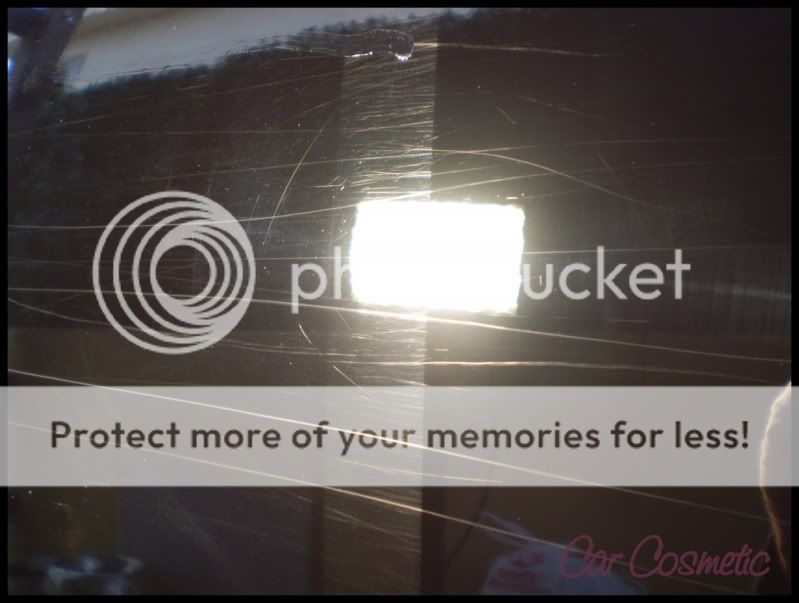

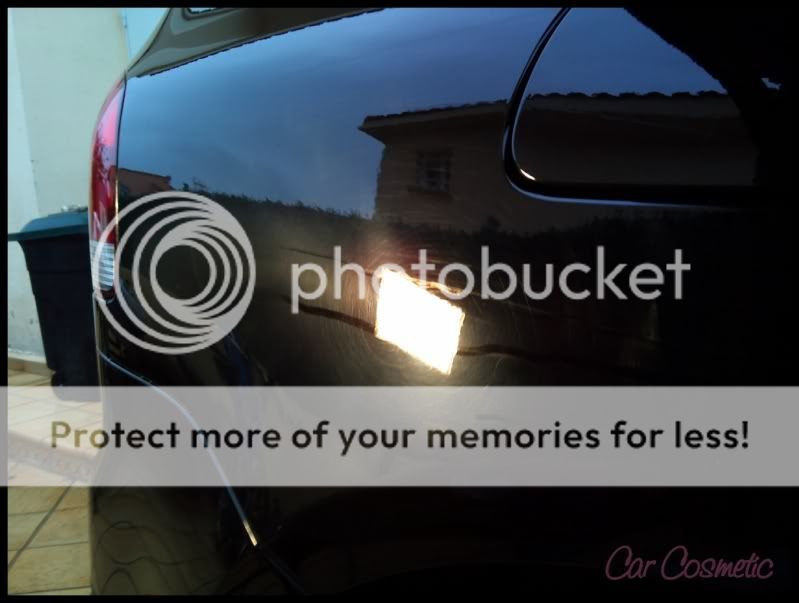

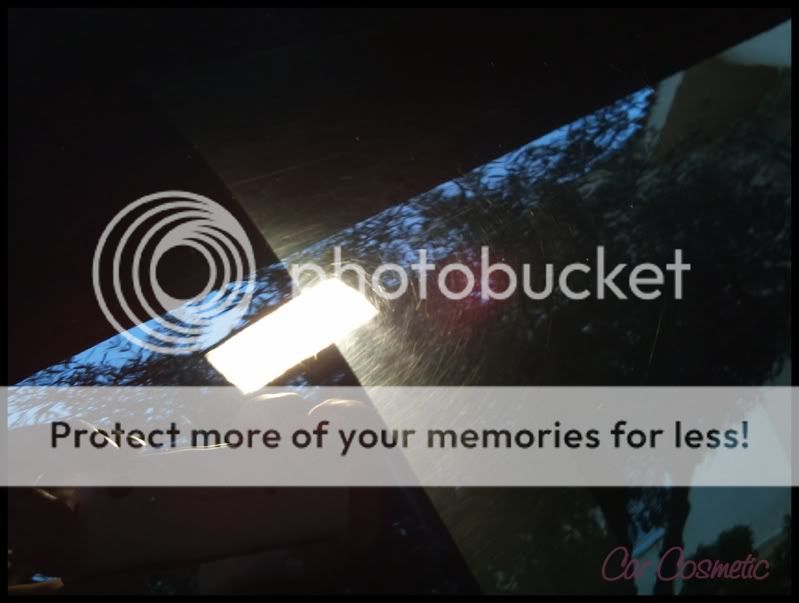

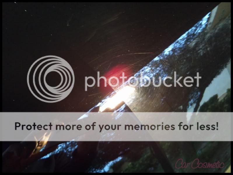

Subo unas fotos de un Touareg negro sólido con unos 3 años y medio de uso. El coche estaba para hacerle un detallado completo, por sus defectos bastante graves, pero se le hizo un pulido en 1 paso para mejorar su aspecto.
No tengo muchas fotos, sólo de antes y durante. Una vez acabado ya se hizo de noche.
Aleta trasera con arañazos graves y con marcas de lija.
Aleta trasera con arañazos tapados con el dichoso lápiz corrector:
Lo mismo.

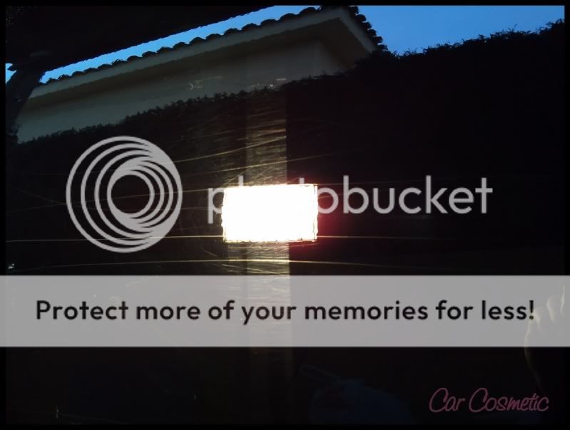

Arañazos en lateral derecho. Estaba todo el lateral igual lleno de arañazos causados por árboles/arbustos.
Llantas.
Lateral izquierdo.
Un roce que no se pudo hacer mucho.
Una vez lavado.

Aleta trasera. Tenía arañazos graves, tapados con lápiz corrector de la teletienda. Es una especie de laca, obviamente transparente, que deja un acabado horroroso. El dueño lijó levemente la zona y la laca se quedo matizada. Fue pulida con boina de lana + Menzerna S500 y posteriormente esponja verde + Menzerna 203S. Se eliminaron los restos del lápiz corrector, fue bastante costoso. De hecho con esponja verde + Menzerna 203S no les haces ni cosquillas.
Pulido la mitad.
Terminado. Quedaron unos arañazos, pero no se le dió mucha importancia.

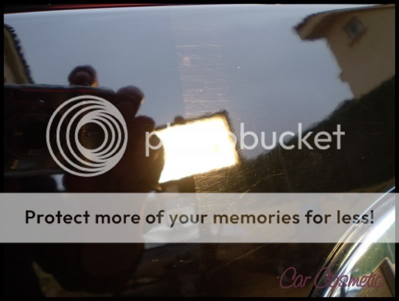

Lateral derecho. Lleno de arañazos graves que piden a gritos un buen pulido. Se hizo lo que se pudo con esponja verde + Menzerna 203S.
Una foto del portón trasero.

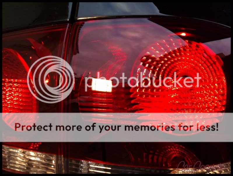

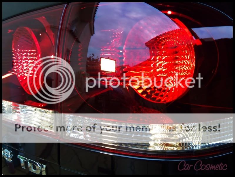

Por último los faros traseros.
Antes.
Después.
Finalmente se le dió Black Hole a mano y una capa de Collinite 845. Plásticos y gomas acondicionados con Mothers Naturally Black, neumáticos con Meguiars Hot Shine, luna delantera sellada con Carlack y llantas selladas con FK1000p.

Aqui unas fotos hechas 10 días antes del detallado con sus llantas antiguas. No se ve muy bien el estado real, pero si tiene muchos swirls, además bastante graves. Brillo tiene, pero ya vereis luego que se ha ganado una barbaridad.
Aqui unas fotos mientras.
Un 50/50 del capó. La ganacia es bastate buena. Quedan algunos swirls graves que se han reducido, aun asi quedan. Obviamente no se puede pedir más en un pulido en 1 paso.
Un 50/50 de la aleta trasera derecha.
Aleta trasera izquierda antes.
La misma aleta después.
Una vez terminado.
Finalmente recibío Black Hole con esponja Softy azul con orbital y Collinite 845.
