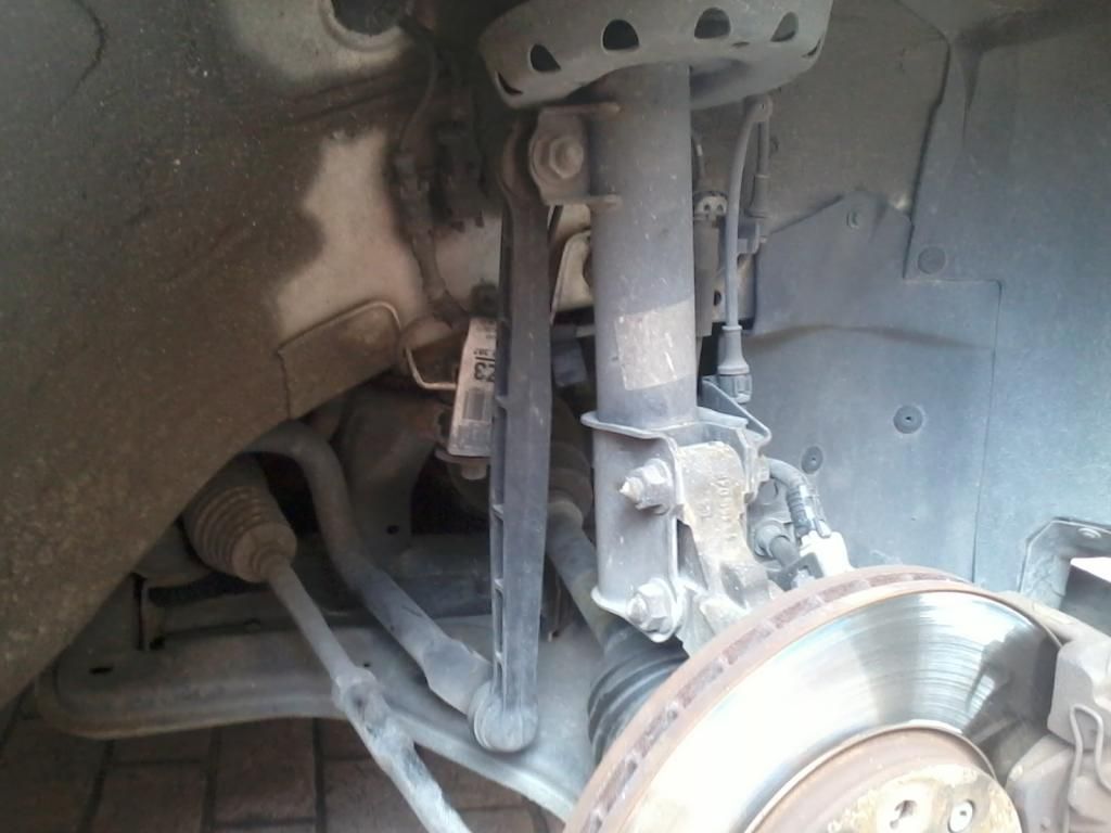

Los soportes de la estabilizadora, unas fotos de ellos y de donde estan situados exactamente?

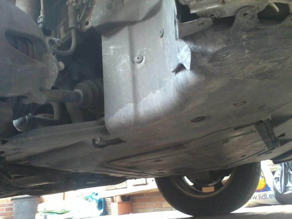

Esque no se exactamente ni como es ni donde esta, entonces no se como saber si esta bien o no, y para ver los silentblocks ya estuve debajo del coche y tengo que quitar todo el plastico que hace de cubrecarter verdad?

Si con esto no te queda claro: http://blogs.km77.com/celedonioycogolludo/4080/opel-astra-opc-frenos-suspensiones-y-otros-detalles/ te hago unas fotos en mi zafira b, pero es la pieza de color amarillo y una de las rotulas de sujeccion esta detras del amortiguador  ;)

Muchas gracias ahora esta claro, pues la verdad que imaginaba que iria al amortiguador por una foto que vi de un despiece antes pero no lo sabia, ahora si, muchas gracias  O0
Como se veria si esta mal? Es decir si lo cojo con la mano y lo intento mover eso deberia ir rigido o deberia tener holgura?

Bueno pues esta pieza es el tirante y lo toque e incluso intente moverlo y no se mueve...
Y otra cosa para mirar si es el silentblock deberia quitar todo el plastico este
y... Como leches se quita? Porque quite y quite tornillos... Y nada... Que no sale, algun brico de como se quita o una explicacion que me ilumine un poco?

Ademas de los tornillos tienes que quitarle las grapas que van a presion, en la foto de abajo que has puesto se ven perfectamente las grapas quesujetan el protector del carter  ;)
Ahh y lo que tienes que mirar es el estado de las rotulas del tirante.

Las grapas te refieres a los circulitos negros? Esas salen sin romperse? Porque algunas son de las que tienen agujero pero otras son planas, como se quitan?
A las rotulas te refieres que tengo que mirar en la zona donde van atornilladas entonces? Y que debo mirar si tienen holgura o que?

Si, las grapas son los circulos negros, es muy posible que se rompa alguna al sacarla en la opel no son caras.
Las rotulas es donde se atornillan, pero donde esta la goma, si esta rota perderan la grasilla que llevan dentro.

Las grapas esas salen tirando? Esque en otros coches esas grapas son una arandela y una rosca de plastico que entra y hace presion y sujeta.
Ajam, ahora entiendo... Entonces digamos que es como un palier y el guardapolvos... La tiranta lleva un capucho de goma, si parte se sale la grasa y suena no? Mas o menos algo asi? Aunque en el mio no he visto sintomas de que tenga grasa por ahi... Mirare mañana de nuevo

Si las grapas salen a presion, hay grapas que tienen un pasador en el medio, se presiona (teniendo cuidado de no perderlo) y ya se saca la grapa. Los tuyos por lo que veo son de presion, haciendo palanca con un destornillador los sacas.
Mira las rotulas, que la goma no esta rota, a veces la grasa que contiene es minima y no se aprecia la perdida.

Vale, entonces tirando salen, imagino que algunas romperas y que esta duro por el tiempo y la suciedad, pero es mas facil romper la grapa tirando que rajar el cubre carter(todo el plastico) no
sobre el tirante, como miro las rotulas? Hay que desmontar?

Las rotulas se ven a simple vista, no hay que desmontar
