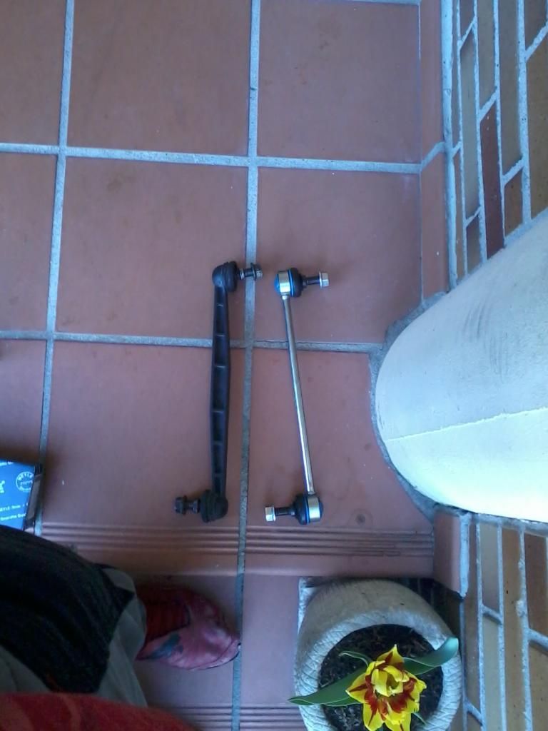

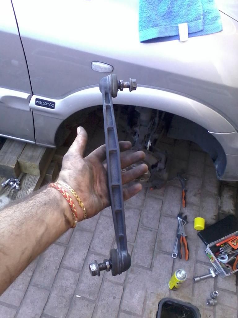

Ya las cambie, compre dos reforzadas y de hierro y se ha quitado el sonido del clac clac, y un chirrido que pensabamos que seria de los amrotiguadores y era la bieleta cuando estaba la suspension botando y el clac clac cuando la rotula golpeaba por la holgura

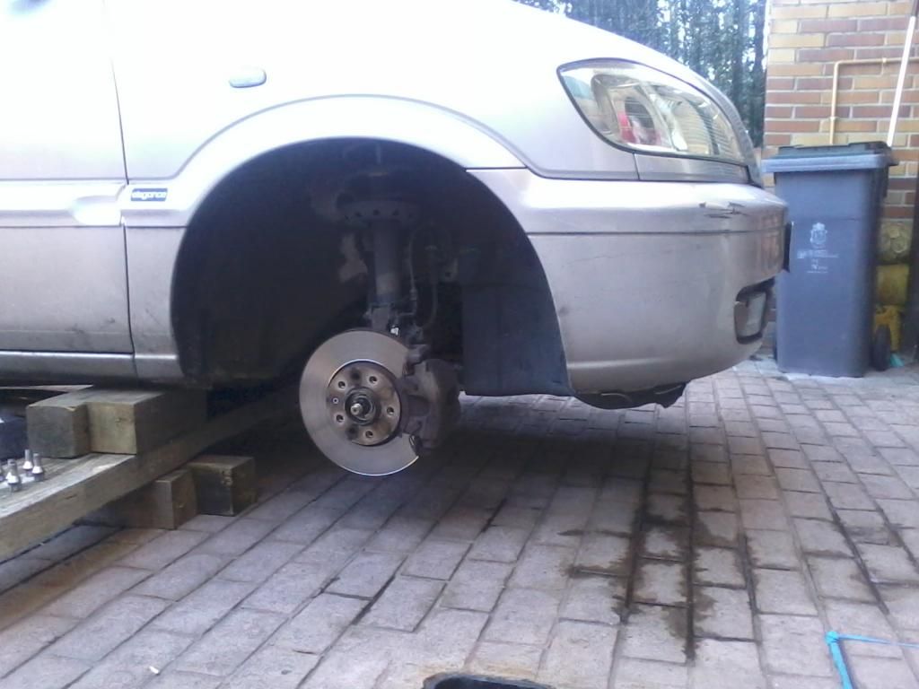

Aqui mi area de trabajo!!
Una de las dos bieletas fuera
Y la comparacion con la otra, decir que si la de serie pesa por ejemplo 500gr, la que he puesto pesa 800gr
