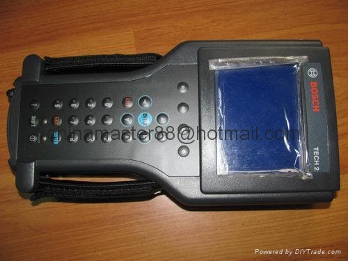

Esta es la máquina a la que conectaron el coche la primera vez, la TECH2, es lo que llaman OBD II?

Las maquinas es el tech 2 de opel una pasta y el otro el que tiene mucha gente del foro op com 35€ mas o menos ;)
OBD es la conexion del coche  O0

bien explicado todo z1camper, como te han dicho yo por lo que he podido ver es el tubo de admision al turbo, si estaba rsajado normal que te pasara eso, la valvula de presion del turbo y el tubito que tambien se puede agrietar. lo otro como bien te han dicho es el tech 2 y el op com o obd2 que viene a ser casi lo mismo.
