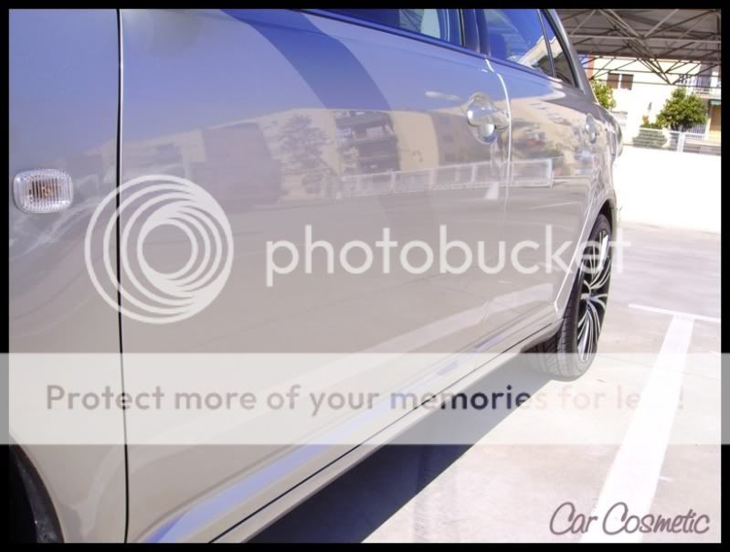

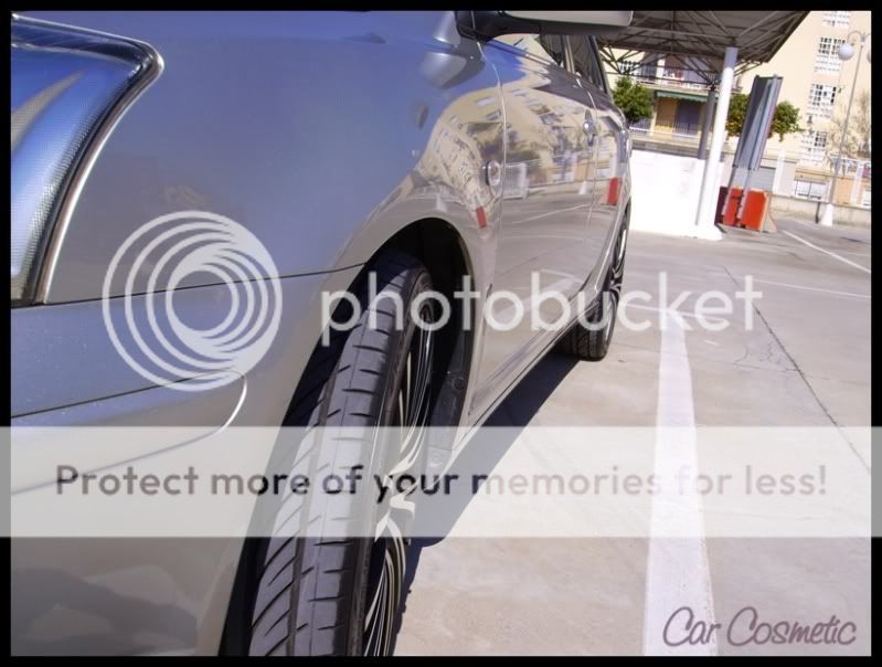

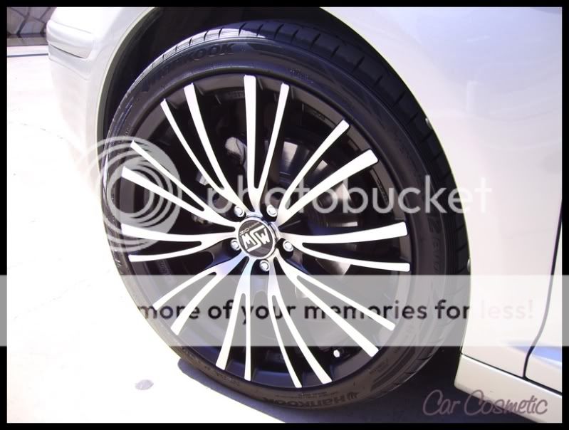

Un Toyota Avensis plateado de unos 6 años de edad.
Se le hizo lo siguiente:
- Lavado con dos cubos, champú 1z Glanz y guante de lana de cordero
- Llantas con limpiallantas 1:4, pasos de ruedas y neumáticos con Car star 1:4
- Descontaminado con clay suave y ONR
- Sellado de pintura y faros con Duagloss 105
- Sellado de llantas con FK1000P
- Acondicionado de neumáticos con CG New Look Trim Gel
- Limpieza de cola de escape y cromados con 1z Chrome&Metal polish
Unas 3 horas de trabajo.
Plásticos exteriores y pasos de ruedas no se los acondicioné por falta de tiempo.
El coche es de un amigo y pasamos una tarde juntos, se nos echó el tiempo encima y lo dejamos asi de momento hasta la próxima vez.
Unas fotos recién lavado y descontaminado. Realmente estaba muy limpio y casi sin contaminación.
El día siguiente en la calle ya terminado:
Esto es todo. Un trabajo sencillo, pero con resultados muy buenos.
Con esto ya tiene protección hasta final del verano, aunque dentro de 2-3 meses le pondremos una cera para cambiar de tratamiento y ver los diferentes resultados en color plateado.
Un saludo!

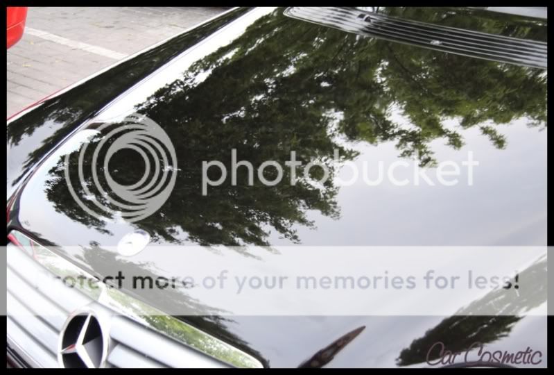

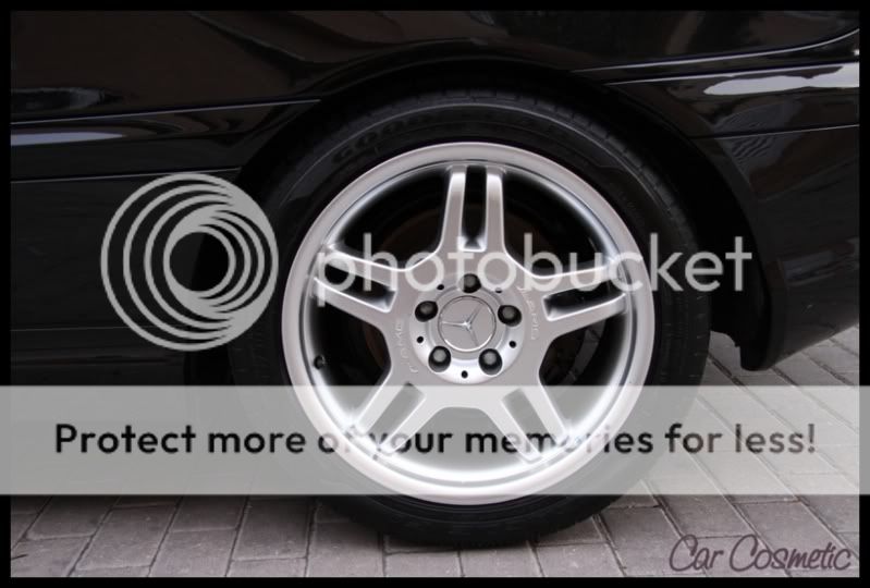

Hola!
Os dejo un detallado exterior con pulido en 1 paso.
Esta vez es un Mercerdes C 30 AMG del 2004, negro metalizado. Fue repintado por completo, excepto el portón trasero y el arco derecho. De origen viene con laca cerámica, pero al ser repintado se ve que cogieron laca normal, por lo que pocas piezas mantienen laca cerámica. Las llantas también fueron repintadas.
Lavado con dos cubos, guante de cordero y champú VP Poseidon. Llantas limpiadas con limpiallantas 1:4. Descontaminado con claybar 1z + ONR. Llantas descontaminadas con Iron X.
Fotos de antes, empezamos a las 8h30.
Iron X en acción. Estaban bastante bien, pero quise ver si quedaba algún resto de contaminación férrica. Como podéis ver sí había contaminación para eliminar.
Primeros defectos bajo el foco y empezamos a trabajar. Opté por el combo Menzerna 203S + esponja verde Softy y Hex-Logic. En algunos casos he usado Menzerna 3.02 + esponja naranja Softy para tener algo más de corte.
Aleta antes.
50/50 de aleta. Una pasada con pad verde Softy, Menzerna 203S y limpiado con IPA.
Los faros estaban muy mal, parece como si los hubieran frotado con Scoth-Brite. No se consiguió dejarlos impecables, más que nada por falta de tiempo.
Antes.
Después. Lijados con p800, p1500 y p3000. Pulidos con Menzerna S500 + boina de lana, Menzerna 3.02 + esponja naranja y Menzerna 203S + esponja verde.
Maletero, tiene laca cerámica.
Antes:
50/50 del maletero. Dos pasadas con esponja naranja Softy + Menzerna 3.02, una pasada con esponja verde Softy + Mernzerna 203S y limpiado con IPA.
Faros traseros.
Antes.
Después. Pulido con esponja naranja Softy + Menzerna 3.02 y esponja verde Softy + Menzerna 203S.
Aleta trasera terminada aunque no se ve bien por la luz natural.
Escapes.
Antes.
Durante. Con lana de acero grado fino + Autosol.
Después.
Una vez terminado el pulido, se le da Black Hole a mano y cera Victoria Wax Mayhem. Las llantas son selladas con Swissvax Autobahn.
Plásticos y pasos de ruedas tratados con 1z Kunststoff, neumáticos con CG New Look Trim Gel, cristales limpiados con Lusso, luna delantera sellada con kit Carlack y cromados limpiados con 1z chrome&metal polish.
Hubo suerte de tener aun algo de luz sobre las 21h.
Saludos!
