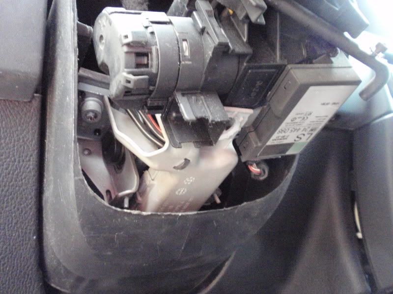

Estoy planteando montar en mi Zafi el control de velocidad, es de diciembre de 2000.
He estado hablando con Truly, pq él tiene manetas, pero antes estaba intentando encontrar el conector X82, pero no lo encuentro.
Está muy escondico? Pq he desmontado las 2 carcasas del volante y no lo encuentro.
 He leido que se ha de quitar guarnecido de la caña del volante, para encontrarlo pero no se que es eso. He encontrado una canaleta donde están alojados los cables pero no se como abrirla y despues está el tema de que cuando quitas los embellecedores del volante se viene encima otro que es como si tuviera un muelle que supongo que es lo que hace que el volante regule no????
Me ayudaríais a ver si tengo el conector, ya que teoricamente esas Zafis lo traían de serie.
Gracias,
Vanessa

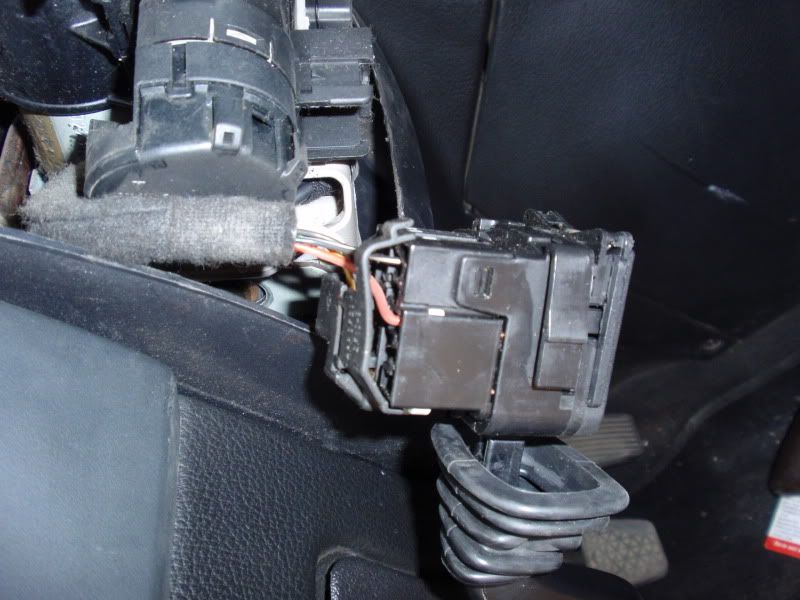

lunysol, el conector que estas buscando, de estar tiene que estar en la parte de arriba y tiene que ir pegado a la manguera de cables de la palanca de intermitentes. lo normal es que opel lo pegase ahi con cinta como de carrocero gris clara o negra, pero es que igual por desgracia no lo tienes, aunque la teoria diga que lo normal es que lo tengas. Lo que no tienes que hacer es buscar por debajo, sino por encima
para que te hagas una idea de donde sale. Esta junto al cableado del coche de los intermitentes, no busques en mas sitios

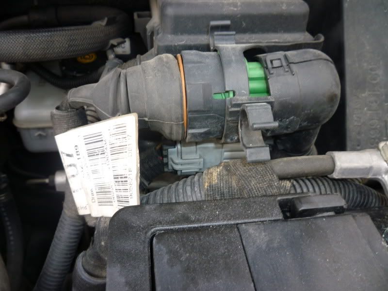

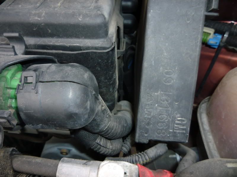

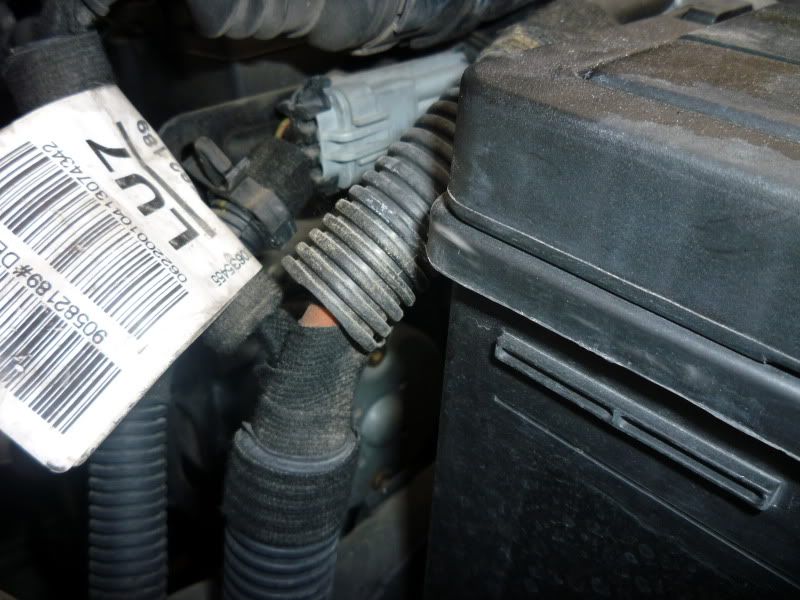

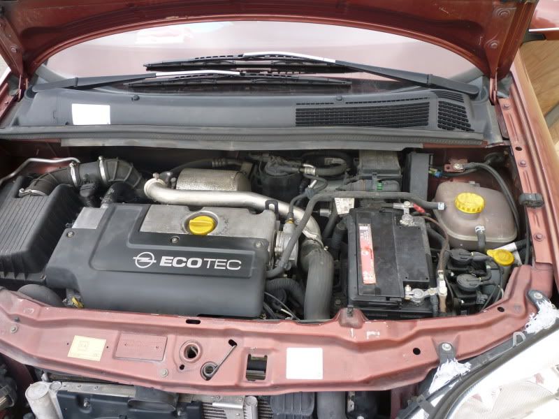

A ver he estado mirando en el motor y no encuentro el X87 o soy muy corta y no se cual es jejeje.
Os pongo unas fotos para ver si me podeis ayudar a encontrarlo. He mirado bajo del conector VErde y solo hay algo de color plateado, pero no se si tengo que retirar el conector verde para llegar al X87 o no hay que desmontar nada simplemente está ahí y punto.
Creo que esto me a a ser mas dificil de lo que pensé, ejeje y mira que hubiera podido ser llegar y colocar.
Otra cosa como busco el sensor del embrague y freno? Supongo que lo tendré pero visto que no tengo el X82, quien sabe....
A ver que me podeis decir

el sensor de freno y embrague lo tienes seguro. Yo creo que a tu coche le pasa lo que al de kardincho que tuvo que sacar la instalacion desde la centralita de la aleta
lunysol
Re: Control Velocidad Ayuda
« Respuesta #6 en: 31 de Enero de 2011, 13:34:30 pm »
Bueno al final este finde lo hemso encontrado, jejeje la centralita, estaba en la aleta. Ya lo tenemos controlado ahora a hacer la preinstalación.
