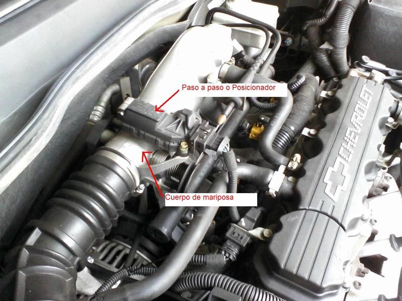

yo tengo una 2005 8v supongo que es la misma que la tuya
te subo una foto para que veas donde esta O0
yo no lo tuve que tocar , no tengo experiencia sobre el tema para desarmar y limpiar...
un saludo

Cachazo
Re: Sensor de revoluciones ubicación y reparación
« Respuesta #3 en: 01 de Marzo de 2013, 07:28:20 am »
Gracias Zafiro021  ºWº, realicé las comprobaciones que me indicas y limpieza de bornes. Todo OK. El alternador carga sin problemas, así que luego procedí a sacar el paso a paso según la sugerencia de Marce  [plas]. lo desarmé, comprobé el funcionamiento de la bobina con una fuente de 12V a pesar de que a simple vista parecía nueva, pero los engranajes que están expuestos a la circulación del aire y los contactos estaban bastante sucios, así que limpié los contactos con alcohol y el resto de los componentes inclusive la mariposa con wd40. Armé nuevamente todo  y aparentemente el problema quedó resuelto. Lo probé poco pero no volvió a repetir la falla y ahora regula como antes. Espero que siga así y el problema quede solucionado definitivamente.
Muchas gracias a ambos por la ayuda que me brindaron T_T
