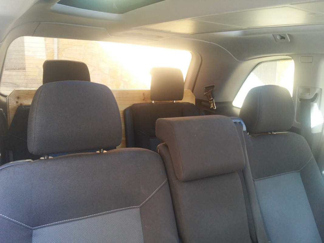

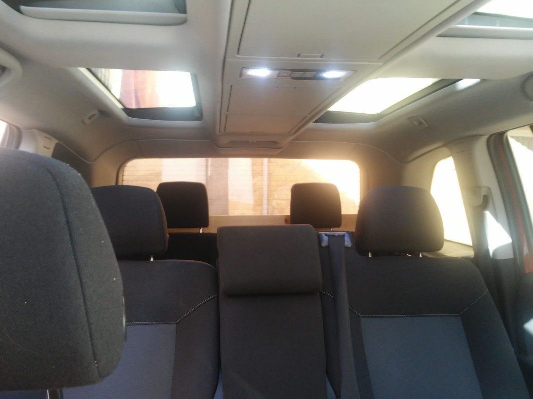

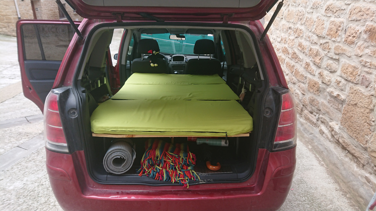

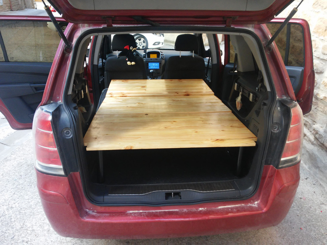

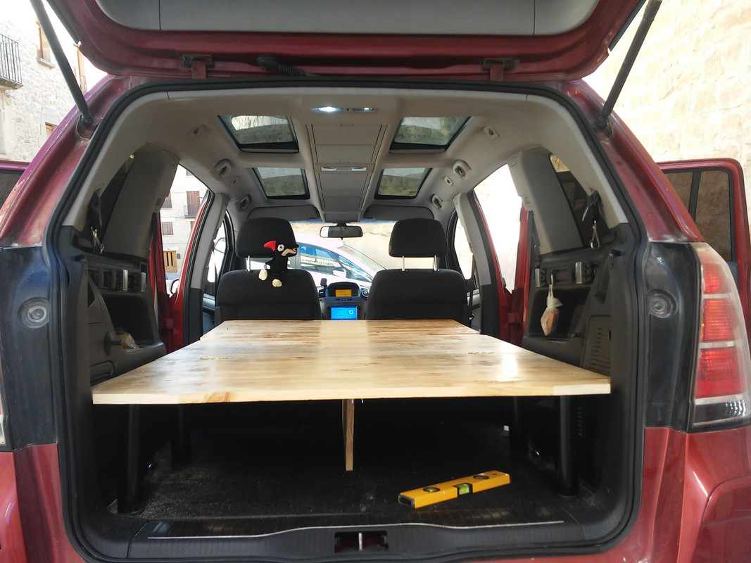

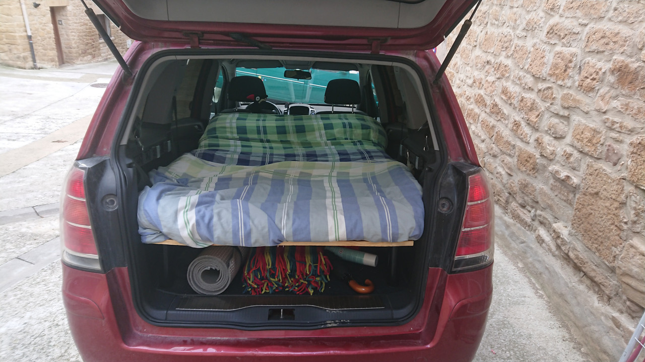

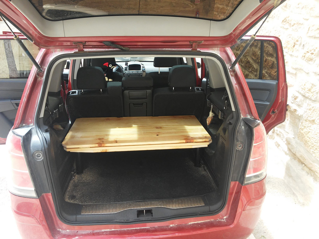

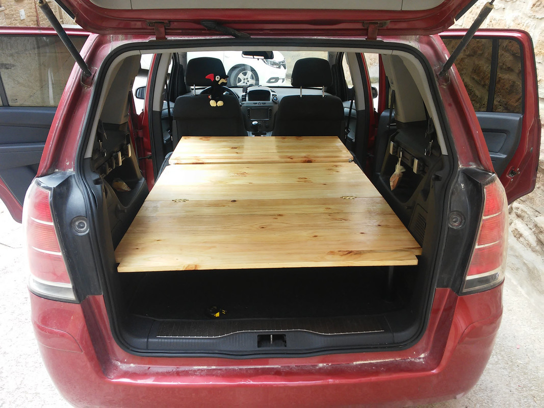

Pues eso que hace un tiempo campericé el coche, basicamente es una tabla con cuatro patas que mide 1,90 m x 1,10 m.
Le puse un colchón de 5 cm de espuma de alta densidad y dureza media. Debajo de la cama queda un hueco de 30 cm y mas de un metro de fondo para llevar las cosas, por encima de la cama queda un espacio de unos 70 cm y ahora he añadido un asiento abatible en el lado del copiloto para tener mas espacio. Puedo viajar con la cama montada sin mover los asientos, puedo plegar la cama y disponer de todo el maletero, incluso puedo utilizar las 7 plazas poniendo la tabla recogida en el maletero. Subo unas fotos:

Buena cama te as preparado. AmmA pregunto si te sientas en la cama te da la cabeza en el techo?

En la zona del techo solar no (justo donde los cristales del techo) , en el resto si. Mido 1,76m.
Las personas de 1,70m pueden estar sentadas sin tocar el techo con la cabeza.

hola la tabla que está en 3 segmentos? como has hecho para colocar el ultimo tramo donde pones la cabeza ya que los asientos no quedan abatidos del todo. Llevo tiempo queriendo hacerle algo asi a la zafira pero no soy muy manitas So..

Hola Roberto, ¿cómo apoyas las dos tablas interiores? ¿directamente en los asientos?

Hola, le he puesto 4 patas, que se quitan y ponen con tornillos, y que apoyan sobre los asientos abatidos. Un saludo
