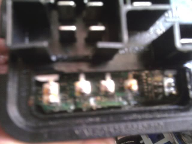

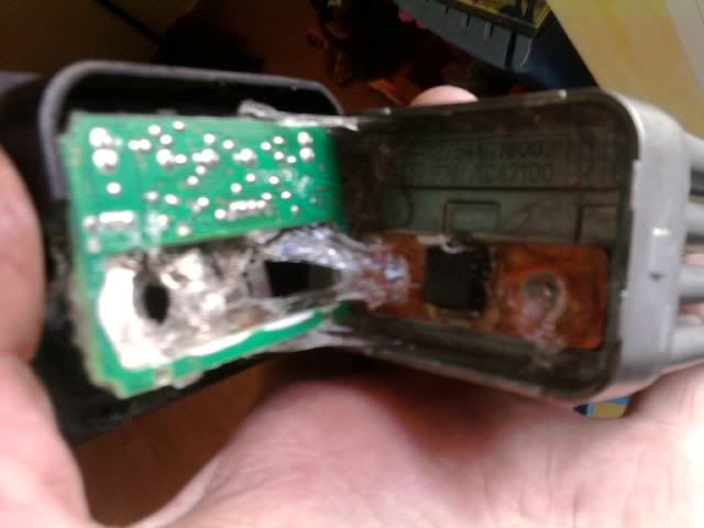

 asi es el cregulador del clima por dentro un triste circuito lleno de gel y 200 pavos en opel que robo menos mal que existe ebay

y que esperabas encontrarte takidan? pues eso un cacho de plastico y una placa con un circuito impreso cutre venido de china y por el cual te clavan lo que les de la gana  <mazo <mazo <mazo
bueno, lo importante es que lo hayas cambiado y que se te haya solucionado  O0
