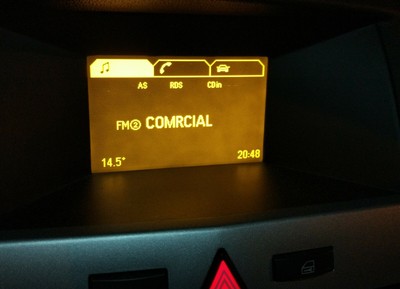

Perdón, igual no me he explicado bien. En teoria el ordenador de abordo tiene, los kms pendientes que quedan para echar gasolina, el consumo instantaneo, el medio, etc.
Este simplemente tiene que al pulsar el bc te viene una media de consumo y de km desde que lo pones a 0. Yo había visto que el ordenador genera una pestaña como la de la radio y el teléfono con el dibujo de un coche y eso no me lo ha puesto. Simplemente me ha activado el botón de Bc.
Como la tercera pestaña de esta imagen. A mi esa no me sale.
https://i.ebayimg.com/images/g/Pd8AAOSwXbZemZ8-/s-l400.jpg
Saludos y gracias por contestar como siempre

Ok vale. Eso no es en el ordenador de a bordo si no directamente en las pantallas principales:
http://www.clubzafira.com/index.php/topic,973.msg587517.html#msg587517
Aunque ahí medio explico datos de las pantallas, se ve parte de la visualización normal.
Has de desplazarte (puedo recordar mal)  a la pestaña con el coche
Lo que igual tienes la GID de dos líneas en vez de la de tres (que yo tuve antes de cambiar a la CID de tres líneas) y no sé si se veía ese dato directo o tocando alguna tecla
Lástima que se han perdido las imágenes de
http://www.clubzafira.com/index.php/topic,8344.0.html

Hola a todos y como siempre gracias por contestar y ayudarme.
Buenas noticias!!! Al final he conseguido poner el ordenador de a bordo como debe quedar. Ya me sale la pestaña del coche y el BC también funciona.
Efectivamente me faltaba de poner en present el Board computer para activar la pestaña. No habia entrado en esa opción, solo en el code index y por eso no me aparecia.
