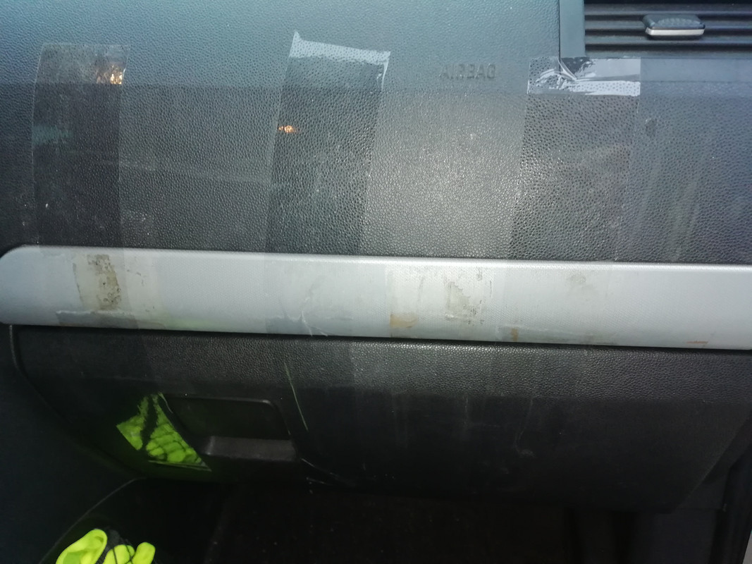

Yo hice la cosa mas complicada y más burra, aunque desgraciadamente no tengo fotos del proyecto.
Rajé la guantera por el interior con la Dremel, y accedí a la *** del muelle que trae de fábrica, y lo he cambiado por un muelle de puente trasero de guitarra eléctrica...xD
Luego se pego todo de nuevo con loctite y ahi esta...Ahora para abrirla como para cerrarla hay que hacer un poco más de fuerza con el tirador. Pero no se abre ni a tiros, ni por las carreteras más bacheadas :)
Saludos!
Así me encontré la guantera de mi nuevo coche, con celo
Como estoy recien llegado y no tengo permisos no puedo ver otros bricos, pero en casa liado con la guantera dije... he leido algo de alguien que ha tirado de dremel... ee
Hasta aquí puedo enseñar porque no lo tengo acabado... adelantar que la cosa va bene va bene  O0

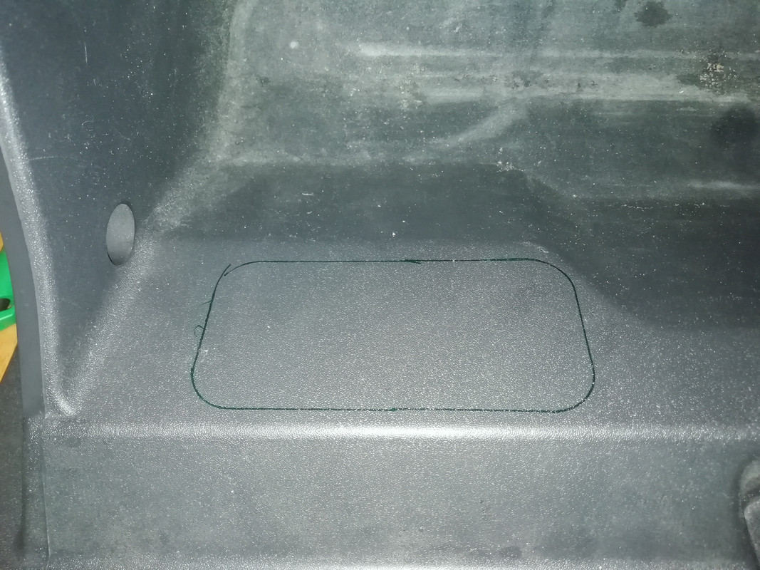

HARRISON
Re:Guantera Zafira B
« Respuesta #6 en: 18 de Diciembre de 2019, 10:02:58 am »
A ver... esto no es pa enseñar... cutre de la muerte.., así que no se lo digáis a nadie..., pero la guantera funciona.
Hueco.. lo hice un poco más grande al final para pasar el muelle
Doble muelle, el suyo con menos vueltas y otro que pillé por ahí
Chapa para sujetar el conjunto con tornillos y silicona... y cinta americana para las "costuras"
Esta tarde un poco de spray color negro y siguiente mandanga.
Gracias a chemary85 por la inspiración jeje...
