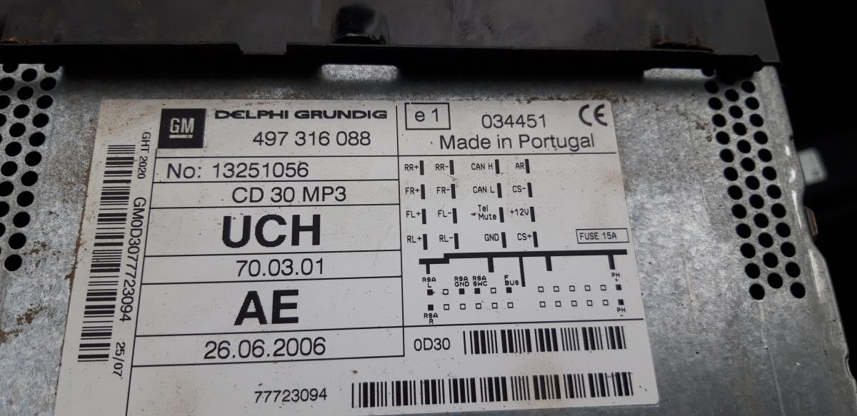

He quitado otra vez la radio y esta vez me he fijado en la pegatina del modelo y la esquema y sorpresa:
No tengo los pines de aux in, cosa que no me habia fijado antes.
Conclusion:  no todos los cd30mp3 llevan entrada aux.
Foto de una radio de que si tiene aux:

« Respuesta #12 en: 07 de Marzo de 2021, 12:58:21 pm »
Exacto  , todas no lo llevan por eso es lo primero que hay que mirar.. yo he tenido varias algunas con y otras sin... las que lo traen suele ser montar y funcionar.
