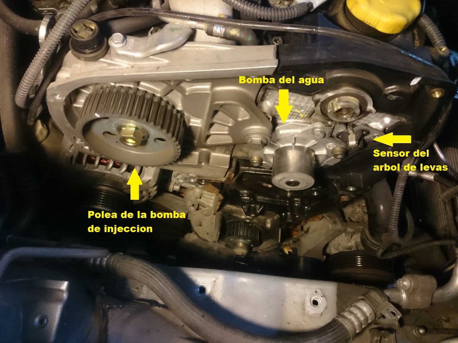

 .::.Buenas compañeros
Tengo un problema de pérdida de refrigerante, modelo zafira 1.9 cdti 120cv..... con 97000km... motor z19dt
Visualmente la pérdida se aprecia entre el enfriador de aceite y el alternador... He desconectado el enfriador y lo he puenteado, enfriador descartado..creo recordar que la bomba de agua se encuentra accionada por correa de distribución y se encuentra en el lado derecho (mirando la correa de distribucion) bajo la polea del árbol de levas... Por lo que no creo que sea de bomba de agua
Por lo que sabéis si por el lado del alternador, entre este y el enfriador hay algún manguito, tapón... Relacionado con el sistema de refrigeración......
Aprovecho para saber donde encontrar manual taller
Muchas gracias de antemano

El enfriador de aceite y manguitos descartados... La pérdida de refrigerante es encluso con motor frío.... Mi duda es saber si por la zona del alternador y el enfriador de aceite hubiese algún tapón o manguito del sistema de refrigeración.. O confirmar di la bomba de agua se en cuenta en ese lugar dentro de la distribucion
Gracias Maclaun2 por tu informacion
A ver si esta foto te aclara algo:
Fuente: http://titovulcano.blogspot.com/2016/
