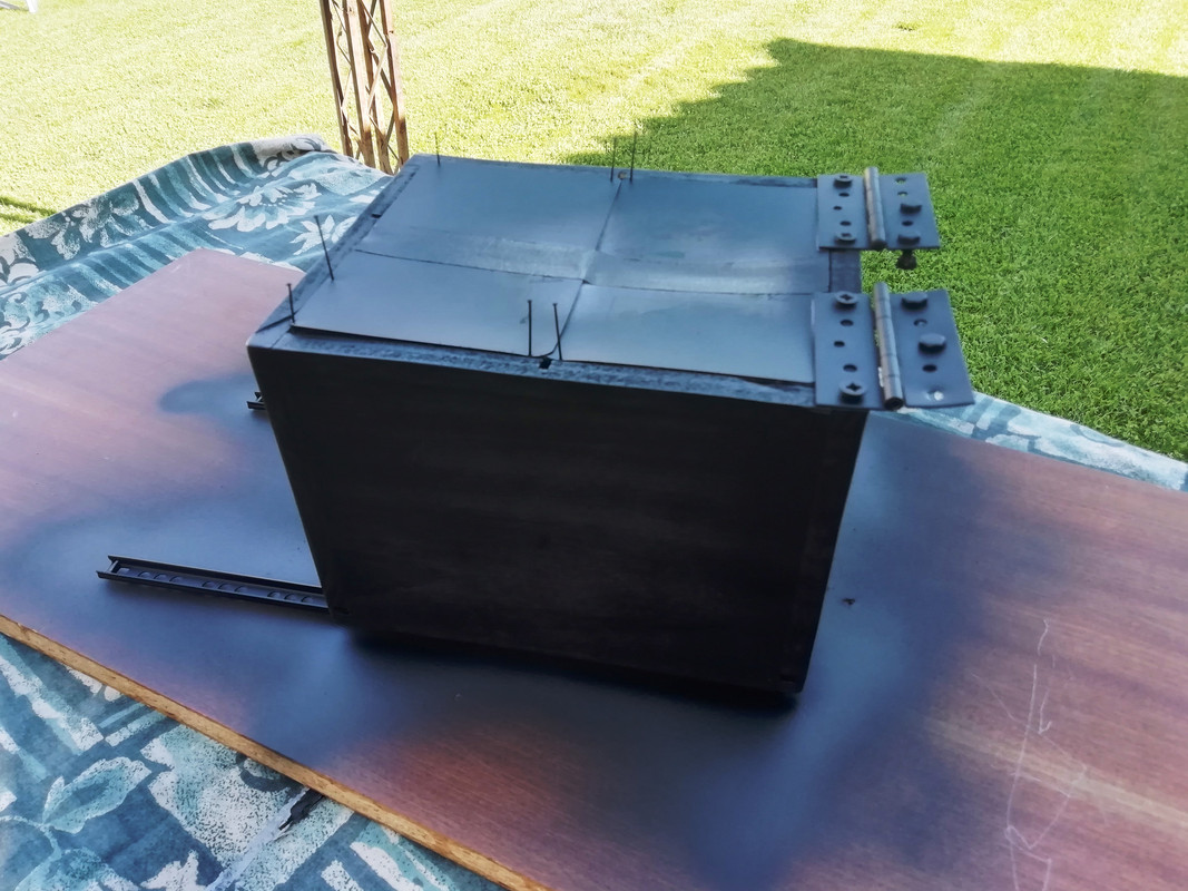

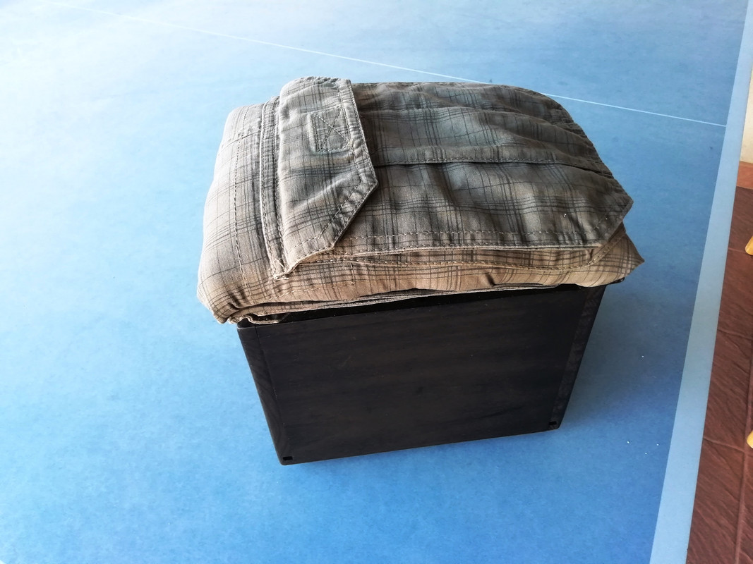

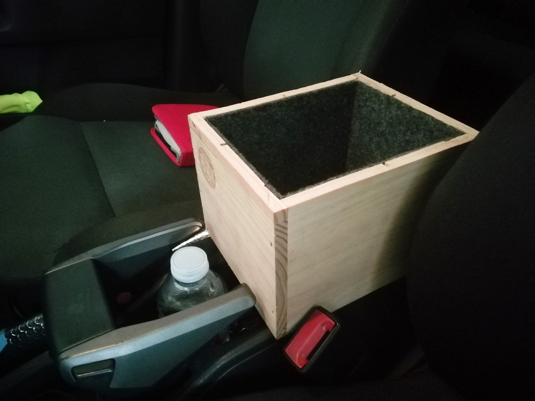

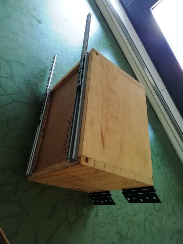

Partimos de una caja de madera de vino de Ribera del Duero, por supuesto. Cortar, clavar y enmoquetar para evitar ruiditos

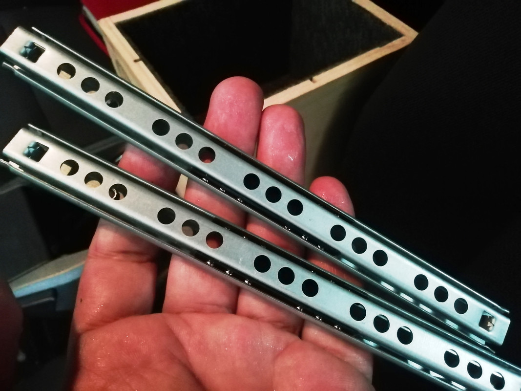

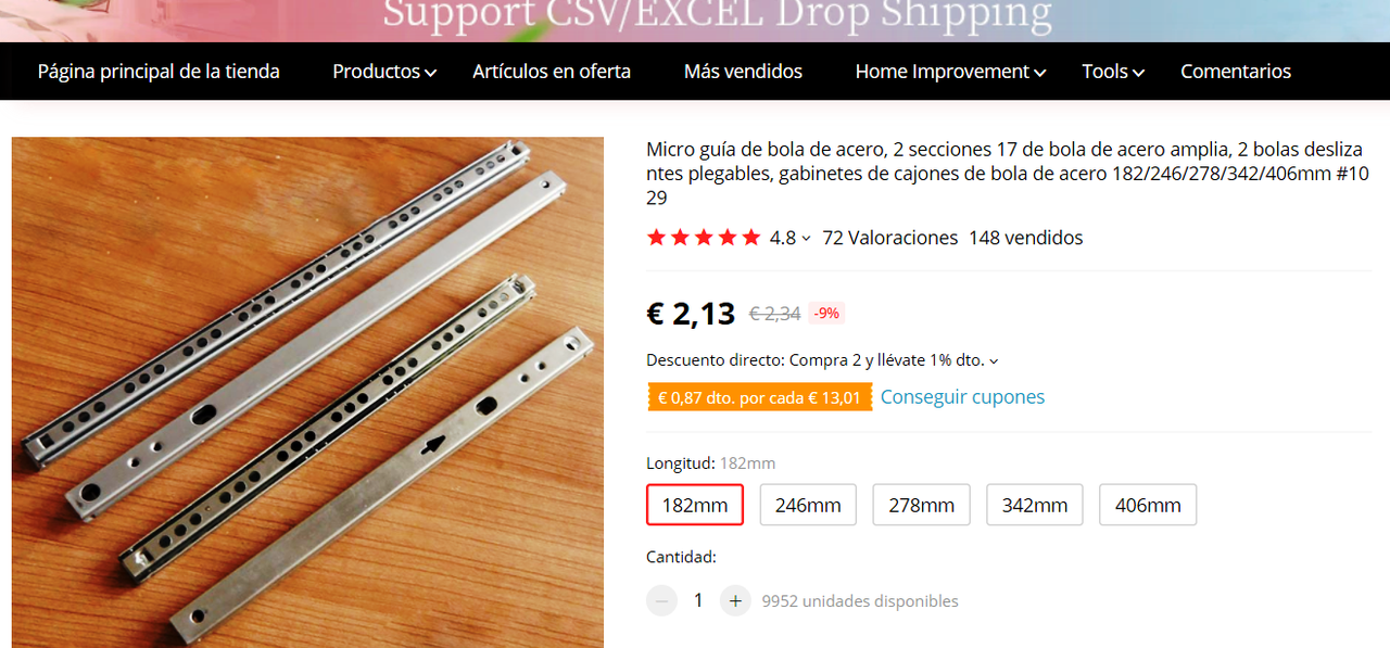

Unas guías de cajón, las más pequeñas de 18cm. Yo compre estas por 2,30€ con envío gratis

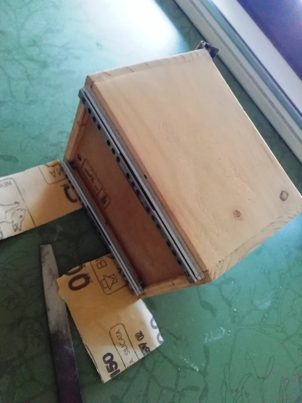

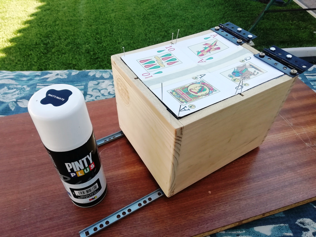

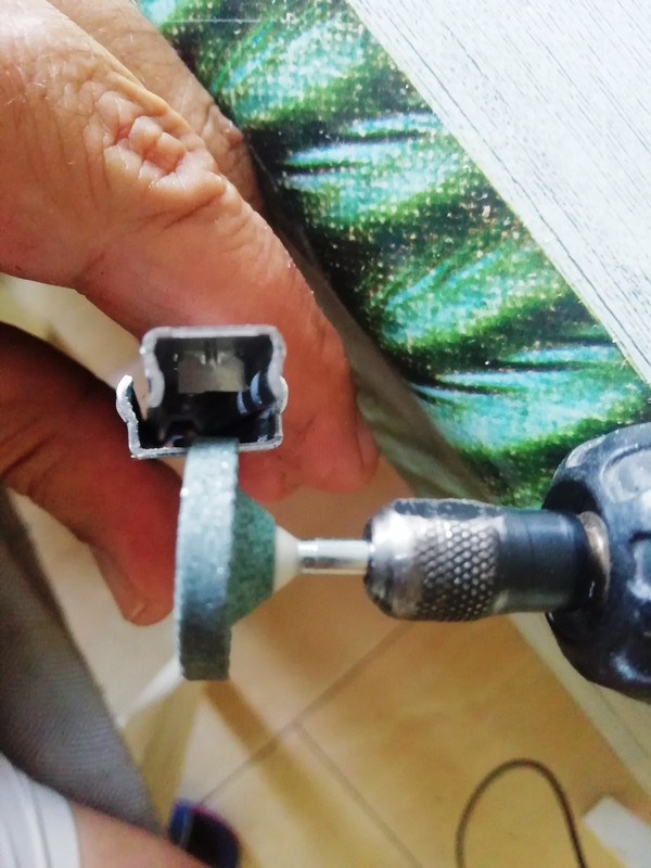

Las guías vienen con unos topes, hay que rebajarlos un poco para que no golpee en los tirafondos. Ojo, un poco, si te pasas irá fuera de sus límites y se saldrán las bolitas.
Las ponemos en su sitio. Bisagras, unas que había por ahí, un poco duras mejor así la tapa se sujeta. Lima para las esquinas, lija para toda la caja y pintura en spray, negro mate.

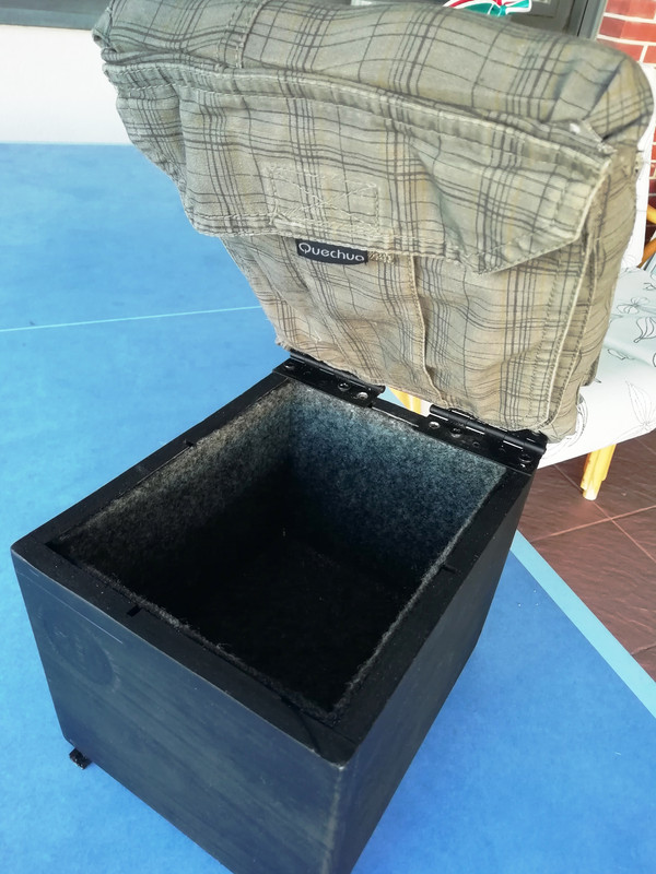

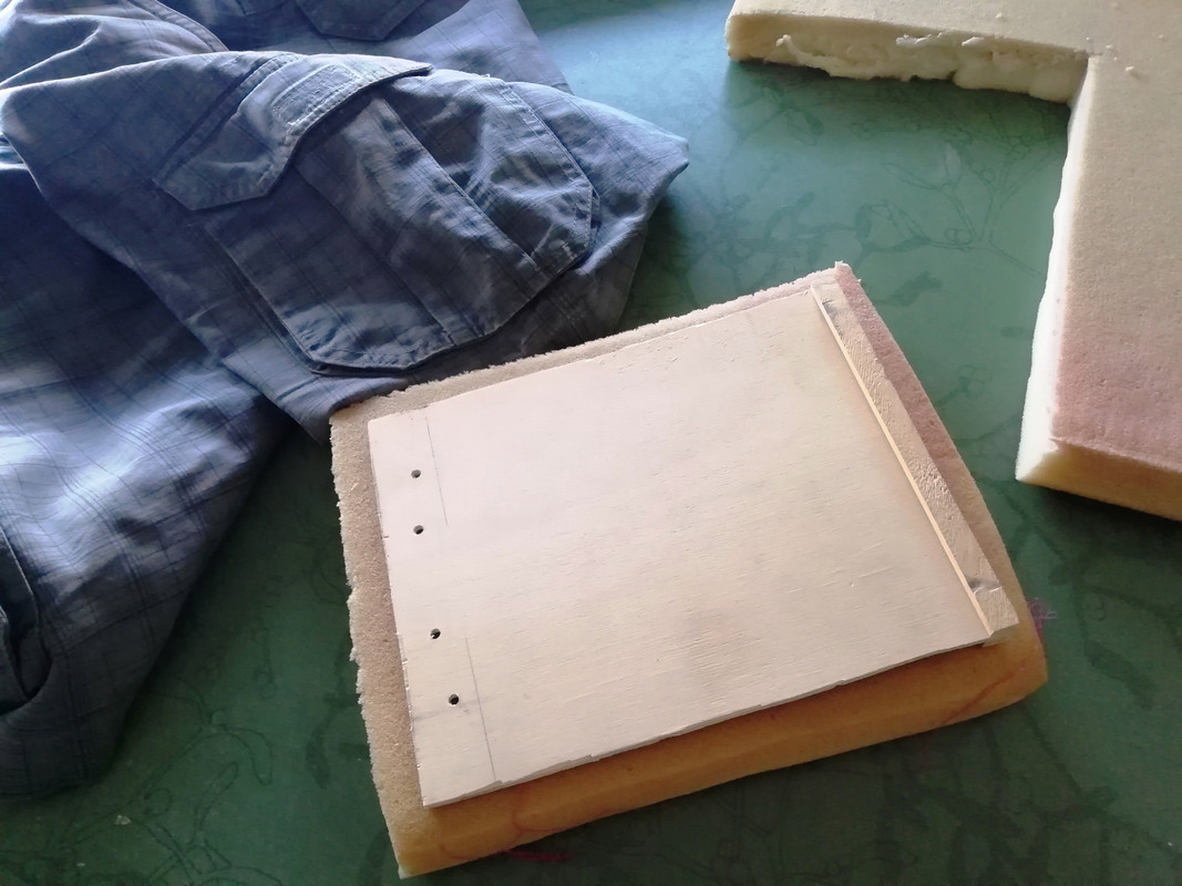

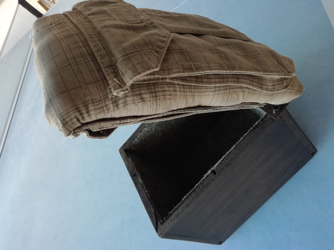

Vamos con la tapa. Agujereo y ya meto las tuercas debajo de un cacho de espuma. Un pantalón que ya no me vale  So.. y a tapizar

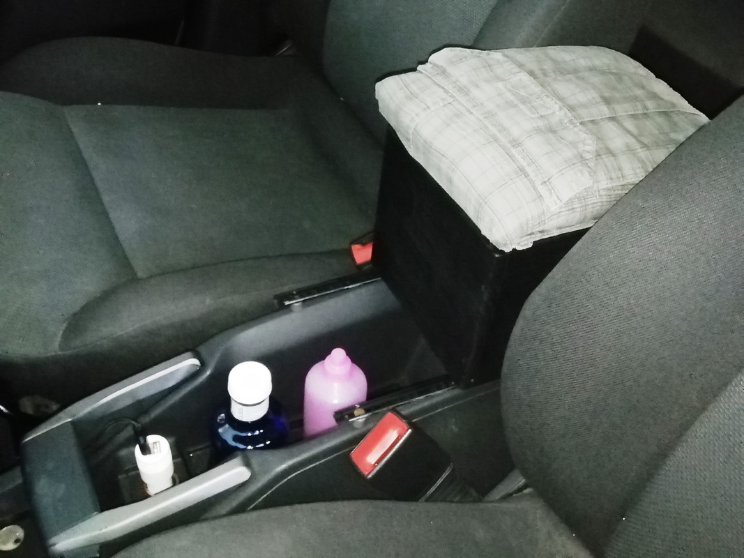

La consola no es horizontal, así que hay suplementar en la parte de delante con unos casquillos debajo de las guías para que quede lo más recto posible

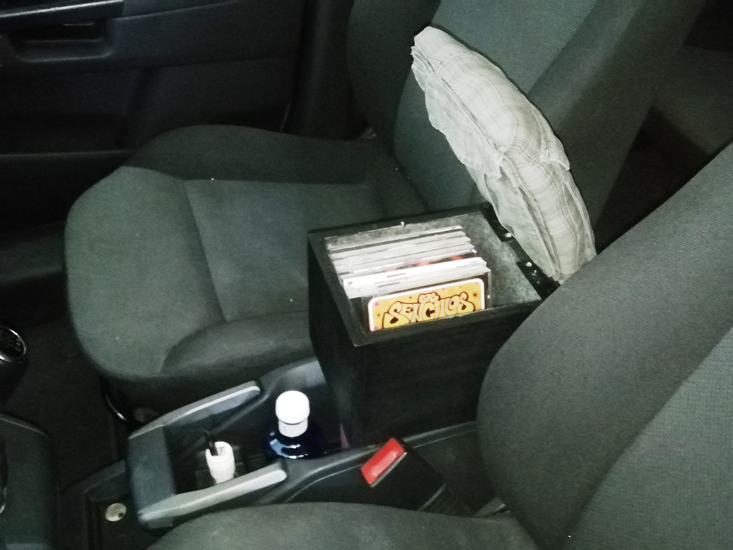

Y tachán:
Posición ciudad:
Carretera:
Baratos y cómodos oiga!

Bueno pues después de un poco de uso, me apoyé en él en posición ciudad, digamos retrasado, y las guías y sus bolitas se desarmaron.
Por otro lado, apuntando al peligro abdominal que decía algún compañero..., no era tanto el abdomen pero sí las costillas y ahí te la puedes preparar en un impacto. Ahí dejo esto brico fallido, por si alguien quiere mejorarlo...
