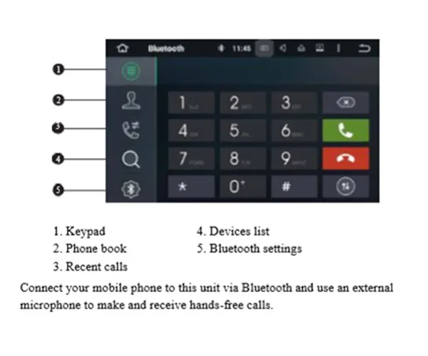

Hola ars, te contesto por partes:
- marcha atrás y audio: Como ya dije anteriormente al principio se me paraba la música al meter la marcha atrás, pero ahora ya no. Después de tanto trastear no se lo que toqué para desactivar esto, mira a ver en ajustes sonido o en ajustes car y prueba activando o desactivando las opciones en las que aparezca "reverse".
- desactivar vista de marcha atrás: por software no he visto ninguna opción para ello (yo aun no he puesto la cámara tampoco, pero la pondré por eso no he buscado mucho) la única opción que te queda es desconectar el cable "reverse" en la parte trasera de la radio, creo que era de color rosa. El coche de alguna forma le dice a la radio que ha metido la marcha atrás para que active la cámara y supongo que será por este cable, quitándolo la radio no recibirá esa información y no activará nunca la cámara. La pega es que te toda volver a sacar el cacharro de su sitio  ||O
- Wifi desde el móvil: como no se que conocimientos tienes te explico todo lo que yo hice. Primero configuré la opción Hotspot de wifi del teléfono (en otros móviles se llama zona wifi o similar), pones un nombre, por defecto vendrá "AndroidAP_XXX" las X son números (si tienes Iphone no te puedo ayudar en esto) y luego ponerle una contraseña. Ahora vas a la radio, das al wifi y te conectas a la red de tu móvil, te pedirá la contraseña, la pones y a navegar. Yo además tengo la suerte de conectarme a la de casa, vivo en un bajo y pillo desde el garaje la wifi de casa y funciona perfectamente. Suerte con esto. Supongo que no se te olvidaría poner la antena wifi a la radio en la parte trasera.
- Sygic: A mi me lo pasó un amigo en un usb y ocupa bastante para enviártelo, ya que lleva los mapas que pesan un montón. Si buscas en internet seguro que encuentras algo, hay muchas páginas sobre el tema.
Otra opción, si consigues activar el wifi, es usar Google Maps o Waze, que necesitan conexión, pero son gratuitos y además informan del tráfico en tiempo real, te cantan los atascos, accidentes, radares fijos, obras, etc. Yo los uso cuando voy a Madrid por el tema de los atascos.
-Contactos del móvil: Activas el bluetooth del teléfono y el de la radio y los conectas. Pulsas el botón de bluetooth de la radio y te sale el teclado numérico:
En el menú de iconos de la izquierda pulsa el marcado con el número 2, par acceder a la lista de contactos.
En la siguiente pantalla pulsa el icono de abajo a la derecha, el típico icono de sincronizar con dos flechas en circulo, te importará los contactos del móvil. Si no lo hace mira en el móvil alguna opción que impida exportar los contactos. Yo he sincronizado mi teléfono y el de mi mujer y cuando se conecta ella le muestra sus contactos y cuando me conecto yo, los míos.
Mira he encontrado esta página https://es.aliexpress.com/i/32820504885.html que no es de la misma radio, pero tiene el mismo sistema operativo, bajas a descripción del producto y a continuación de la foto de la cámara trasera hay un enlace azul que pone "Ver más" lo pinchas y te explica muchas de las pantallas de nuestra radio, échale un ojo.
Otra cosa importante es que en los ajustes, en la opción "Configuración de fábrica o Factory settings puedes configurar algunas cosas mas, como el volumen de la radio, sistema, etc. esto se útil para bajar el volumen de la radio y ponerlo a nivel con el del GPS. A la radio le puse "0" (estaba en 10), porque para oír el gps con la radio puesta, tenía que subir mucho el volumen y con la música puesta se me reventaban los tímpanos, ahora el gps y la radio tienen mas o menos el mismo volumen. La contraseña que te pide es "126". Ojo cuando cambies alguna configuración al guardar los cambios te reinicia la radio, hace el arranque android completo. Cuando cambié el volumen de la radio me borró todas las emisoras que había memorizado, en otros cambios que no afectaron a la radio no me borró las emisoras.
Un saludo
