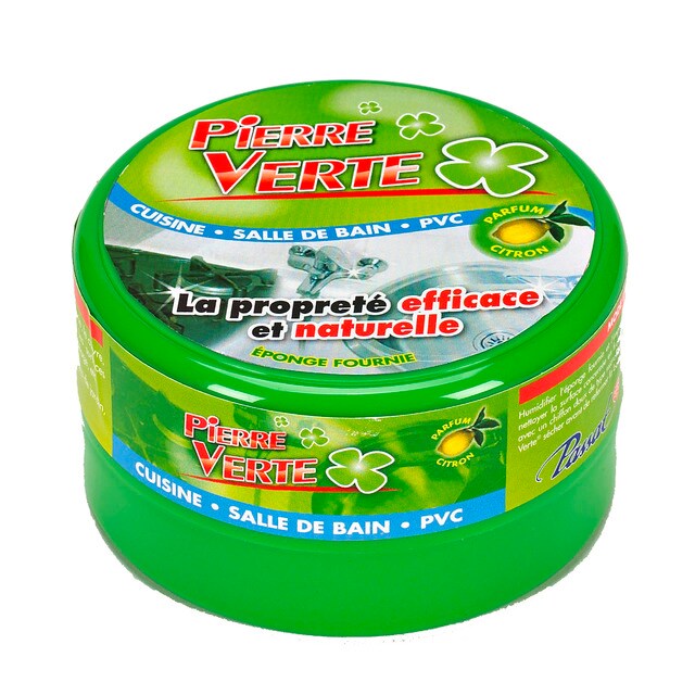

« Respuesta #12 en: 10 de Marzo de 2017, 17:52:54 pm »
Yo utilice Piedra Verde y herramienta tipo Dremel con disco de pulir, para reparar una visera de casco y quedo perfecta
Tambien he visto reparaciones con pasta de dientes (ojo que no todas valen) y/o con pulimento Titanlux, y el mismo proceso con Dremel o taladro y sus discos correspondientes para finalizar

« Respuesta #18 en: 10 de Marzo de 2017, 23:19:38 pm »
Pues tengo que pillarme la piedra verde esa, porque ya lo he oído varias veces que vale para muchas cosas.
Sería la leche si pudiese pulir los cristales de las gafas de sol que me los cargo todos.
Por cierto lo de lacar, mal mal mal, por lo que me dijo un operario de glassdrive de debajo de mi casa que se dedica  a pulir faros, faro que se laca faro que no se puede volver a pulir porque no quedan bien. No se porque será
