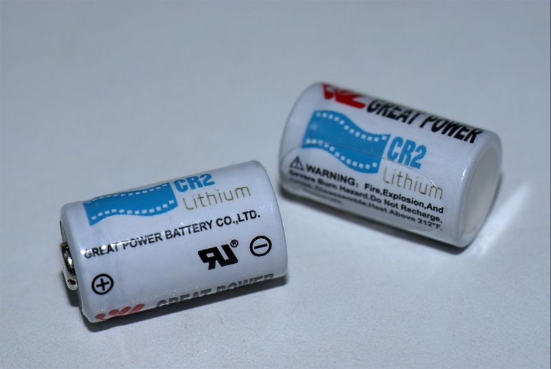

Mira te voy a decir un pequeño truco que seguro que lo asociaras perfectamente, las pilas tipo AA, AAA, CR nose que, tienen una parte que es con mas superficie que otra, la que tiene la parte mas pequeña seria el positivo (+) y la que tiene mayor superficie seria el negativo (-).
Pues en los led´s es exactamente igual, no hay que ver si la patilla es tal o cual, porque imagina que cortas las patillas por igual, como sabes ver cual es positivo o negativo?
De esta manera se identifica perfectamente la polaridad:

Yo de cuando lo estudie si mal no recuerdo el catodo es la parte plana del led
delta48
Re: BRICO: Cambiar bombilla del plafon de maletero por placa de leds en Zafira A
« Respuesta #42 en: 19 de Enero de 2008, 08:13:21 am »
El Katodo es el negativo, eso es así desde toda la vida. Si compramos un diodo led, para asegurarnos de cual es el positivo a simple vista hay dos formas:
  - patilla más larga, ánodo (positivo)
  - Superficie interior del led mayor donde se aloja el filamento (positivo)
