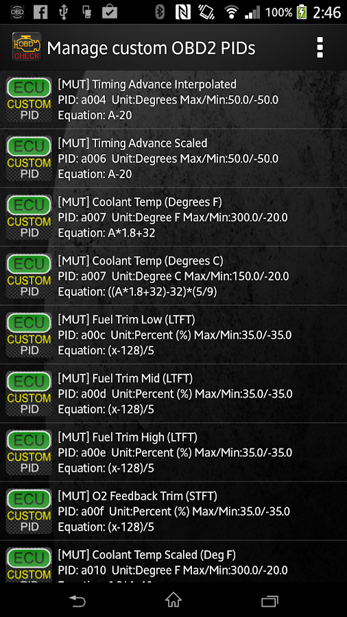

Emilio Prades
Re:Apps para Filtro de partículas
« Respuesta #19 en: 27 de Mayo de 2015, 23:59:23 pm »
El pid es la dirección donde se encuentra el sensor que queremos monitorizar
https://lh3.ggpht.com/VCPuLv-QzY3iKhqCpGOoLJZXMeKCLzlnEWjjPJ0Pou53gNUqgTXZtxc6pwtMMCud-B3_=h900

« Respuesta #20 en: 28 de Mayo de 2015, 00:09:14 am »
Joer...me tengo que poner "al día", nunca había oído eso del PID, pero veo que puede ser útil e interesante. La verdad es que no he usado el TORQUE, ¿existe alguna guía, tutorial o foro donde poder aprender y empaparse bien sobre el tema?
Por cierto Emilio, veo que tienes el motor 2.0 con cambio automático, ¿qué tal te va el cambio? Yo por ahora bien con casi 24000 Km, hace poco le hice un cambio del líquido ATF y no salio muy sucio teniendo en cuenta que el aceite es mineral.
Emilio Prades
« Respuesta #21 en: 28 de Mayo de 2015, 21:51:34 pm »
Con el Torque necesitaras comprarte un adaptador bluetooh ELM327, para aprender a manejarlo, busca que hay muchos foros que te pueden ayudar y lee lee y lee y relee que es lo que hacemos todos, luego sigue con los foros en ingles que tiene mucha información. Con el coche estoy muy contento y con el cambio también, yo no le he cambio el liquido aun y no se ni cuando hay que hacerlo la verdad, preguntaré en el taller la proxima revision a ver que me dicen, llevo 18000km, mayormente ciudad.
