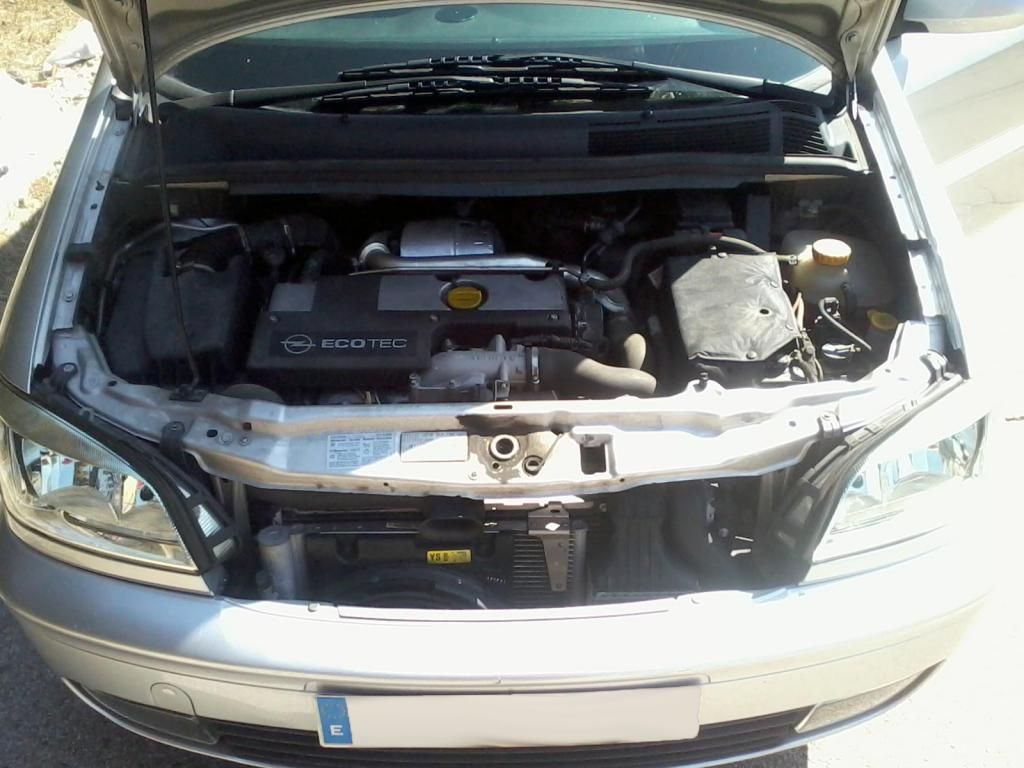

« Respuesta #16 en: 28 de Agosto de 2014, 19:05:12 pm »
A simple vista mi motor no es igual, este es el mio

« Respuesta #17 en: 28 de Agosto de 2014, 19:08:10 pm »
Vale, es esa pieza gris a la que va un tubo verdad?

« Respuesta #18 en: 28 de Agosto de 2014, 19:28:58 pm »
No no ese es el colector que también lo tienes que limpiar esta al lado del colector fíjate bien en la foto que te he puesto esta marcada con una flecha roja

« Respuesta #19 en: 28 de Agosto de 2014, 19:37:27 pm »
No me sale ninguna foto
