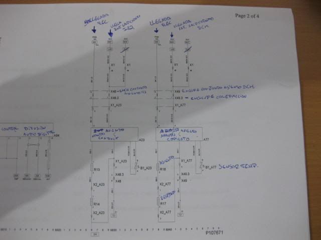

Hola compis me he estado empollando los esquemas electricos porque me queria poner asientos termicos, consegui los esquemas y vi que era facil coenctar el botón sport. No asi el tema de los asientos que como no pasan por unos modulos que mi coche no se si los lleva o no. Y tampoco se como averiguarlo. Asi que llegados a este punto me decidi a montar el botón SPORT. Pues lo he montado y activado con el OP-COM, se enciende y si que cambia el rango de rpm pulsando el botón. Pero no consigo que me desactive el control de estabilidad, sabeis que puede pasar?? Y esta otra pregunta creo que es mas complicada, con respecto a los asientos termicos sabeis sonde estan el modulo A23 y A27, como son o algo??

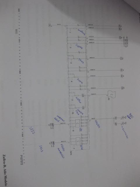

Aqui os dejo los esquemas que me estuve empollando. Y como veis el modulo A-23 y el modulo A-77 controlan las mantas termicas y seguramente se encarguen tambien de las luces de las distintas potencias de la botonera ademas de poder cortar a su antojo a traves de B1_A23 y B1_A77 que son unos sensores de temperatura de los asientos, que no se si vendran con las mantas originales o no.
ESQUEMA MANTAS MAS MODULOS DESCONOCIDOS Y SENSOR DE TEMPERATURA
ESQUEMA REC
ESQUEMA BOTONERA
