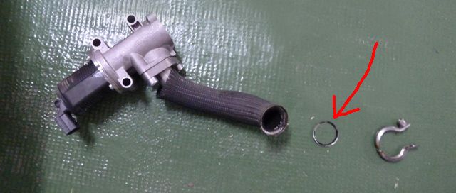

Montando la egr se me ha caido una junta y ha ido a parar al cubrecarter pero no la veo, es esta:
alguien podría darme la referencia para ir a comprarla? sabríais que puede costar?
algún truco para coger lo de dentro del cubrecarter sin tener que elevar la furgo y desmontarlo por
debajo?

Por lo que he leido por la zona vip, esa junta no la venden suelta.
Te va a tocar levantar el coche y a lo mejor desmontar cubrecarter

Esa junta pregunte yo una vez y me comentaron que se vende con la parte que viene de abajo ,es decir donde se une el tubo con el protector negro y si no recuerdo mal se llama enfriadora del escape y me comentaron que estaba sobre los 150 € , yo también perdí la junta y lo que hice fue coger una de las viejas de la egr y la recorte con unas tijeras de chapa y luego con una amoladora la rebaje hasta hacer una que entraba en el sitio y como también tiene el escalón ,no me ha dado problemas .

Siempre te queda la posibilidad de hacer la junta artesanal , también puedes levantar con el gato y soltar una parte del cubrecarter que como flexa puedes meter la mano y coger la arandela ,si la encuentras podias medir el diametro interior y exterior y así poder buscar una junta compatible ,yo he preguntado en varios sitios y cuando les pregunto como no llevo medidas directamente me dicen que no. SUERTE!

Bueno al final, con un espejito pegado al final de un alambre con cinta de embalar transparente y un alambre he conseguido coger la famosa junta.
Cuando he vuelto a intentar ponerla se me ha vuelto a caer y encima también se me ha caido un tornillo de uno de los manguitos metálicos coarrugados que van a la egr...  ||O ||O ||O
Al final me ha tocado levantar la zafi, apoyarla sobre dos ladrillos, tirarme al suelo y desmontar todo el cubre cárter (total, me iba a tocar sí o sí para cambiar el dichoso radiador roto... grr....)
Mañana montaré la famosa junta y si tiene narices de caerse la recogeré del suelo  PLi
