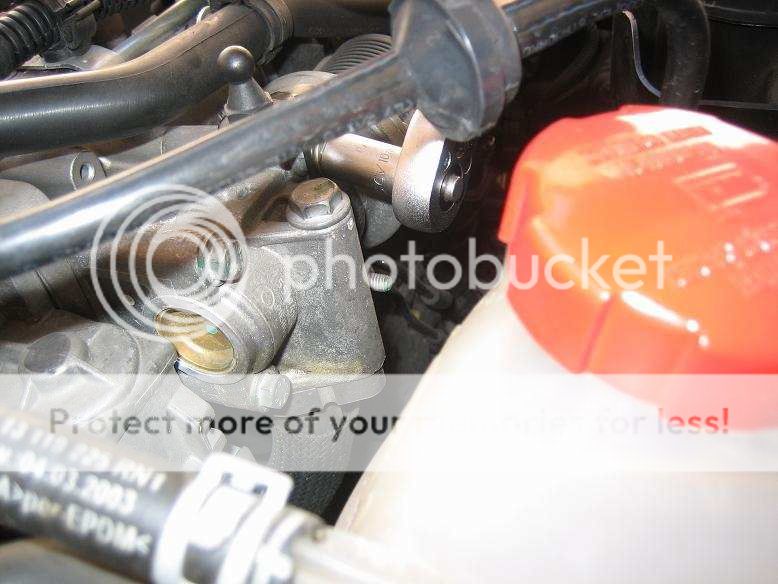

Ahora con la boca de 13, aflojamos y quitamos los tornillos que amarran la EGR al tubo procedente del escape.
Precaución que no se nos caiga la junta, así que meted la mano por abajo y recuperarla. Hablo desde la experiencia.
Quitamos de todo los 4 tornillos anteriores y ya sale la EGR hacia arriba

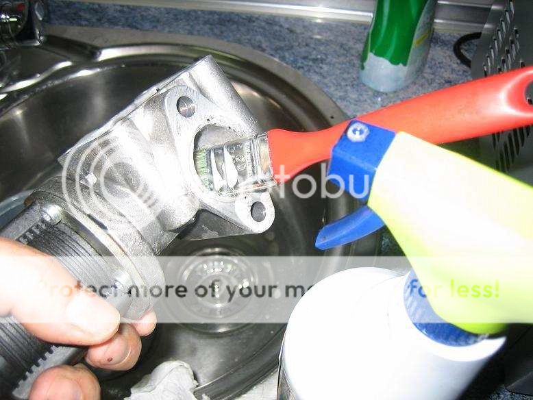

Una vez en casa, comenzamos a aplicar el KH7 o similar, y con brocha, la vamos limpiando
Cuando queramos podemos eliminar la suciedad con un chorrito de agua caliente.
KH7,  Brocha....agua..... KH7, brocha....agua, etc..... Así hasta que salga limpia, jeje

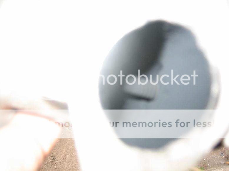

Aqui compruebo, con la parte del escape llena de agua, que la valvula cierra bien, pues no fuga por ninguno de los dos cierres que lleva.

Continuamos montando los tornillos del tubo del escape, aproximándolos sin apretar de todo. ojo que no se caiga la junta, insisto, jeje
Luego los 4 de la admision, apretandolos.... en cruz
