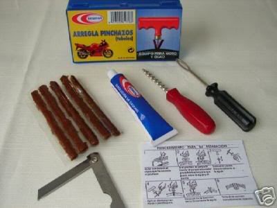

b) otro que consta de un punzón y una tiras de caucho que se insertan en el agujero.

el kit b, el del sacacorchos, es el que traen las motos BMW desde hace de mas de 20 años, por lo menos, o sea que malo no sera, ah y no necesitas compresor, estos kits vienen con unas botellitas con aire comprimido para inflar la rueda, el sistema es bueno, pero para hacerlo un particular y salir del apuro, eso si te puede durar la vida del neumatico

El kit B que pones, yo lo he usado alguna vez con la moto y la verdad que va de perlas.

-La tira de caucho y el punzón:  dá buen resultado si el agujero es pequeño y en la banda de rodadura.
