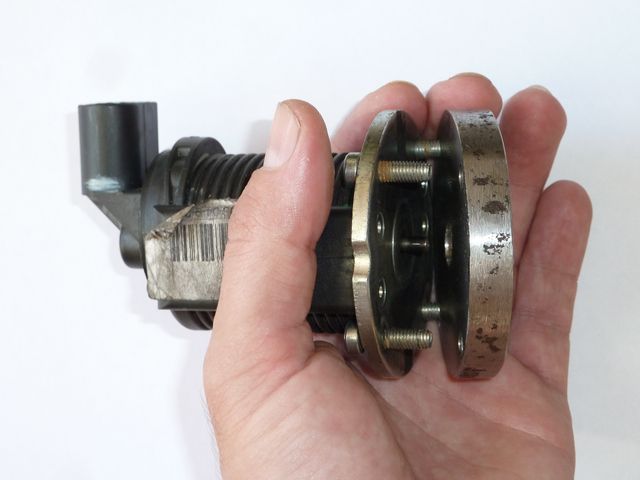

Osea que hay que hacer un agujero del diámetro del vástago pero 1 milímetro más grande para que se mueva.
y entonces no pasará también la carbonilla y acabará obstruyéndolo?
Re: Sobre la EGR
« Respuesta #202 en: 26 de Septiembre de 2013, 11:13:02 am »
Haber cuando se desmonta la zona eléctrica de la mecánica el bastago se pone a su posición me explico sale y cuando la montas este se queda recogido entonces si se pone el suplemento el bastago no se mueve porque ya esta fuera  O0 su función es empujar hacia afuera   AmmA
FULEMA292
Re: Sobre la EGR
« Respuesta #203 en: 26 de Septiembre de 2013, 12:38:57 pm »
Hola triti,como bien te ha dicho ADRILORE,la arandela  de 7mm interpuesta entre las dos partes impide que el bastago abra la parte mecánica de la EGR y por lo tanto no entra *** de los gases de escape.....yo lo tengo así desde Febrero de este año y por si las moscas también le he montado la junta ciega a la entrada de la EGR e incluso otra antes,exactamente a la salida del colector de escape y de momento ningún problema.........el próximo mes de Diciembre vuelvo a desmontar todo y os pondré fotos de EGR, mariposa,etc, saludos.

 Noo sale más de lo que ves sino prueba a tirar de el hacía a fuera  O0 O0 pero si lo haces pasante mejor  O0 O0
triti
Re: Sobre la EGR
« Respuesta #211 en: 01 de Octubre de 2013, 17:22:11 pm »
tirar con los dedos? he probado y sólo se mete, no sale.
pero si lo hago pasante no entrará el aire por ahí? o no llega a ser tan largo como para llegar el vástago como para abrir la egr?

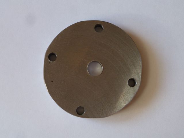

hay algún problema si en vez de un agujero pasante pequeñito para el vástago le hago un agujero de diámetro 8 o similar? así me aseguro que no roza en la junta metal añadida.
Re: Sobre la EGR
« Respuesta #213 en: 01 de Octubre de 2013, 17:30:18 pm »
No hay ningún problema AmnA
no ninguno, yo se lo hice con una broca de 12 >:D >:D
triti
Re: Sobre la EGR
« Respuesta #215 en: 01 de Octubre de 2013, 17:32:00 pm »
yo estaba pensando en una de 10 pero digo, me van a llamar exagerado... jajajaj...

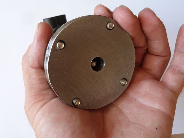

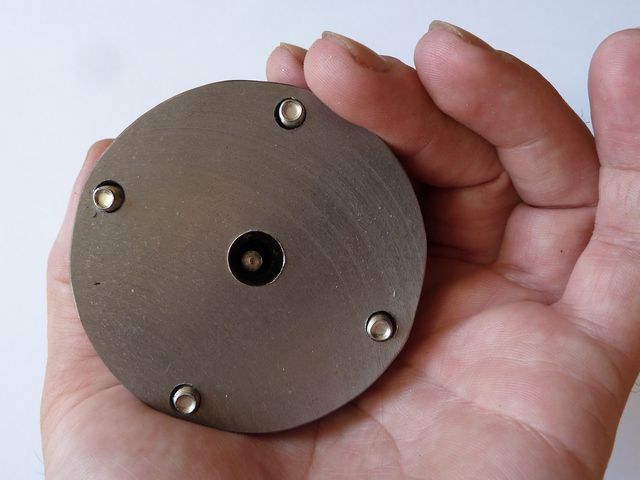

Bueno, pues a falta de limar bien y de ponerle los tornillos más largos, esto es lo que hay ya definitivo, es un trozo de acero de 10mm de grosor:
y luego a ponerlo en la zafi y a probarlo  O0

Bueno, pues a falta de limar bien y de ponerle los tornillos más largos, esto es lo que hay ya definitivo:
Joer que guapo te ha quedado  SoO yo sigo buscando por ahí alguna pieza alternativa que pudiera utilizar , pero no he tenido huevos de encontrar nada más que los tornillos más largos   L''  . Tienes suerte de poder hacerte el bricolaje tu mismo . Ya nos dirás el resultado una vez montado .
