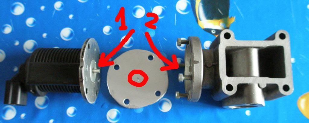

Re: Sobre la EGR
« Respuesta #198 en: 25 de Septiembre de 2013, 18:37:49 pm »
oscar6965, referente a esto:
este es su posicion de montaje
el agujero que haces en la placa de aluminio para qué lado lo pones:
para el 1 ó para el 2 en la foto que adjunto
jlmf12
Re: Sobre la EGR
« Respuesta #199 en: 25 de Septiembre de 2013, 20:41:48 pm »
[/URL]
Yo creo que por lógica ha de traspasar la chapa por completo para que el vástago entre del todo , con lo cual daría lo mismo ponerla por un lado o por otro ( corregidme si me equivoco )
