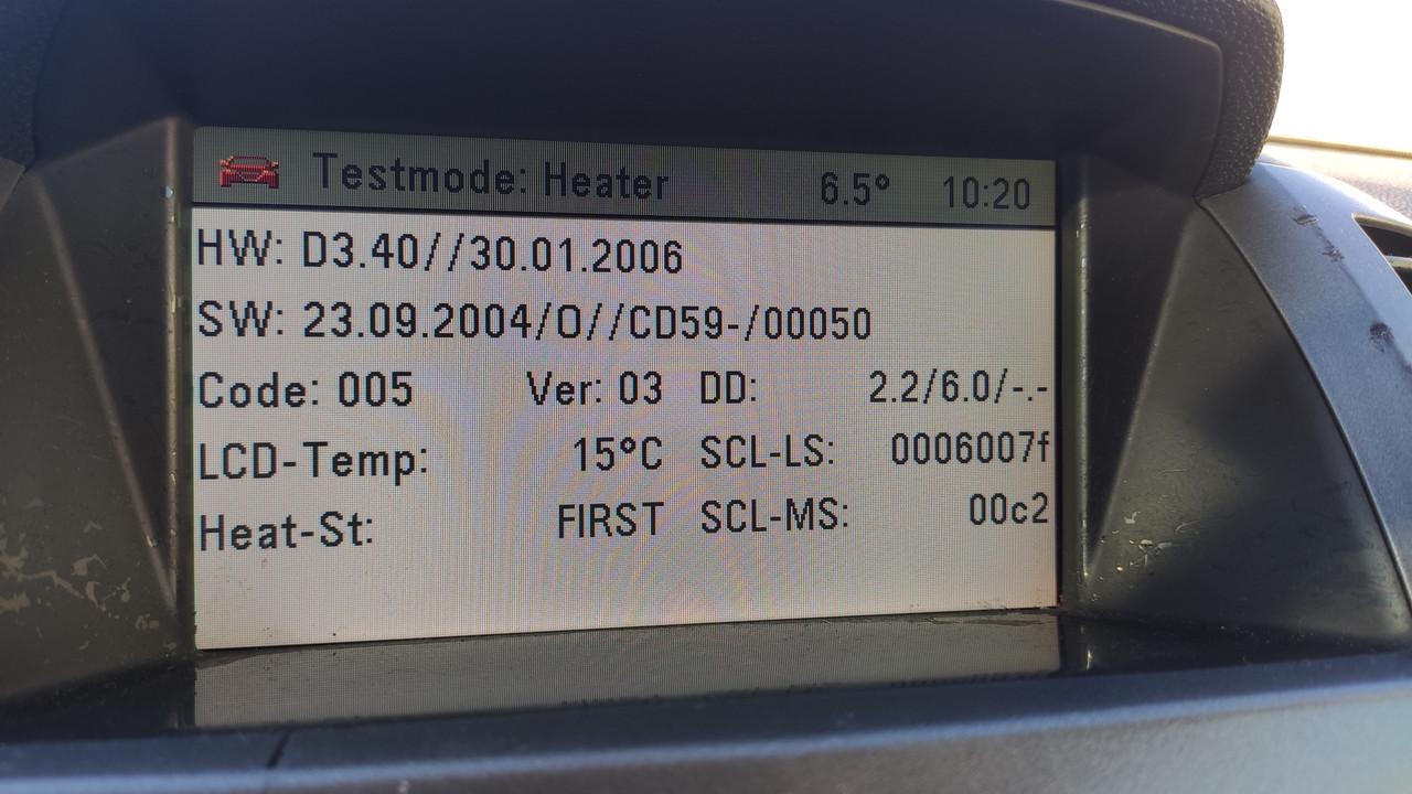

« Respuesta #1487 en: 14 de Diciembre de 2023, 23:01:44 pm »
Hace tiempo que no escribo por aqui. De nuevo hay stock por si hay alguien interesado que me lo diga
Buenas Gas Gas, no sabia de la existencia de este modulo, me interesa porque quiero cambiar la radio y no quiero perder el menu oculto para ver la temperatura, dime que te hace falta saber para ver si mi radio es compatible, gracias!!

Re:INFORMACION DE LA UNIDAD COMFORT Y CENTRO MULTIMEDIA ASTRA ZAFIRA VECTRA
« Respuesta #1489 en: 15 de Diciembre de 2023, 14:22:35 pm »
El modeló pantalla que llevas es lo que necesita saber
Ok, el modelo sale en el menu oculto o tengo que desmontar la radio?
Vale, por lo que he leido si se ve en el menu oculto, este es:
« Respuesta #1490 en: 15 de Diciembre de 2023, 17:05:07 pm »
Es totalmente compatible, sólo tienes que activar la pestaña de teléfono uph4
