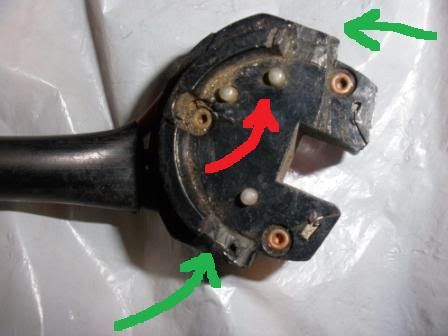

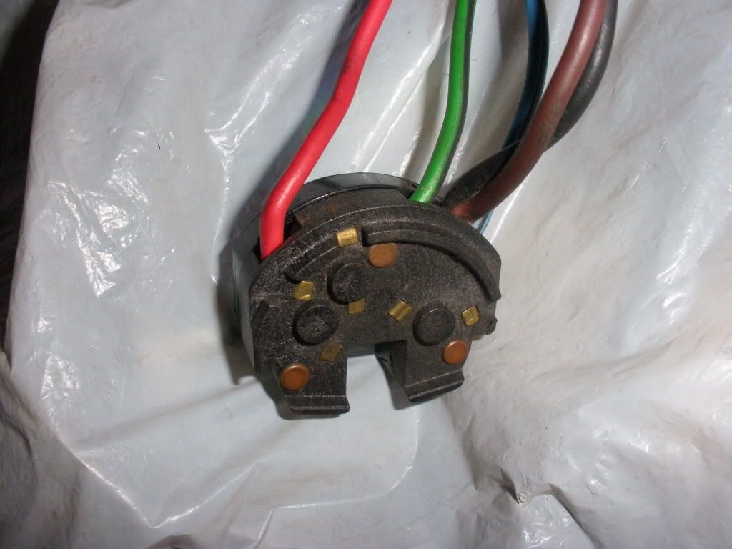

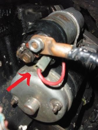

He tomado algunas fotos de mi Fiat 131 mirafiori del año 1983  <love  <love (cariño verdadero: ni se compra ni se vende!) y pienso que te pueden aportar algo.
Te anticipo eso sí­ que si el problema está en el cable de encendido, éste es un mal endémico de los Fiat  ee ee y por eso pude aportar estas fotos ya que cargo uno de repuesto en el baúl.
Con las pruebas que haz hecho, queda por determinar si el daño está en el automático del arranque llamado también solenoide del arranque o si está en el cable que sale del suiche de encendido (clausor?).
Daño en el automático del arranque:
prueba y error: colocar la llave en el suiche  y girarla a la posición de encendido. Palanca de cambios en neutro. Desconectar el cable rojo que ves en la foto. Conectar ahí­ mismo corriente de la baterí­a. Si el solenoide se activa, debe activar simultáneamente el motor de arranque (Ya que dentro del automático están los contactos para el motor de arranque) y si el vehí­culo está en buenas condiciones de sincronización, debe encender el motor.
Daño en el conector del cable del clausor (aquí lo llamamos cebolla del suiche):
Se presenta cuando hay desgaste en las puntas plásticas. (vr flecha roja en la foto). Cuando están en buen estado, deben sobresalir unos 3 milímetros de la base negra (tal como la foto), de tal manera que al girar la llave, el mecanismo las hunde y hacen que se cierre el circuito de corriente en la parte interna de este conector de plástico negro. La última de la derecha es la que activa el arranque (ver flecha roja) y se desconecta al devolverse la llave cuando el motor enciende. Es posible que esta patica esté desgastada. Ya hace unos años intenté suplementarla pero no me dió el resultado esperado. Al cabo de unos cuantos arranques se rompí­a.
Si el daño está en el conector del cable, es fácil conseguir el repuesto ya que son similares los de 147, 125 y 131 y se puden adaptar. En mi caso el es la foto es de un 125 que lo adapté para el mirafiori recortando en ambos lados de la curvatura del conector. (ver flechas verdes)

perdona si que lo cecibi  O0 vi los videos y segun entiendo si aplico positivo directo a uno de los cables (segun el video)
el motor de arranque deveria de arrancar verdad?
PD gracias por tu ayuda y interes O0
ZAFIRO021
Re: mi 127 esta malito que le pasa doctor? :{
« Respuesta #19 en: 30 de Junio de 2011, 01:47:39 am »
Sí es correcto, s i lo haces como te indiqué en la respuesta # 15. échale una  Loo:   nuevamente.

bueno pues ya he hecho la prueba del motor de arranque y buala arranco sin problemas  [plas] zafiro021 esos videos me fueron de lujo  AmmA  gracias. tengo que localizar el cable en el bonbin a ver si fuese un cable cortado o es que el bonbin se a estropeado . si fuese asi le voy a poner un on star como el que lleva la zafira  PLi por que canbiar el bonbin va a ser que no
ZAFIRO021
« Respuesta #22 en: 12 de Julio de 2011, 16:23:19 pm »
 [plas]  [plas]  [plas]  [plas] Bueno, ya está descartado que el daño estuviera en el solenoide (automático del arranque) o en el motor de arranque.
 y cómo te fué con:
O0  asi lo hare este fin de semana que es cuando lo voy a tener a mano . espero oir nuevamente ese motor en funcionamiento me trae muy buenos recuerdos O0
Ahora, a revisar el conector del clausor ya que casi te puedo apostar que el daño consiste en lo que ya te había comentado y enviado fotos:desgaste del plástico de contacto  (señalado en la foto con flecha roja)
De pronto debas cambiar el cable y lo puedes adaptar de otros Fiat, pero hay que tener en cuenta cómo es la conexión del extremo de abajo.
Cuando tengas el repuesto me comentas para ayudarte con la conexión.
