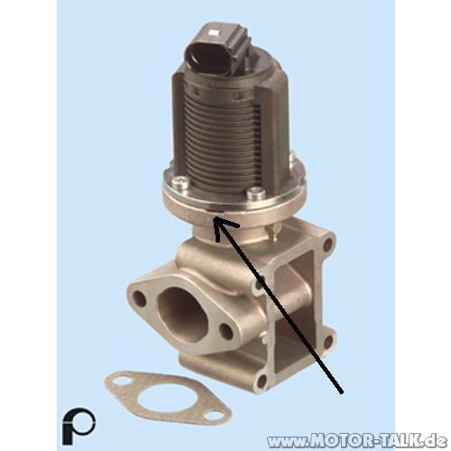

Ayer tarde me puse manos a la obra con la zafi. Os recuerdo, el testigo amarillo del motor encendido y msg error ENC 40004 (solenoide egr mal, gracias a ROSCAS), durante unos 1500 km ó 2 meses aprox.
Pues bién, después de quitar todas las partes rígidas para acceder a la EGR, me doy cuenta de que el CONECTOR estaba suelto, por lo que deduzco que después de realizar la limpieza de la EGR hace 2 meses aprox, debí colocar mal el conector ó la pestaña amarilla de bloqueo y con el traqueteo del motor se soltó...
Como ya tenía el LubriLimp 0, le metí con ganas al conector de la EGR y del cable, y lo dejé secar. Luego lo conecté con mucho cuidado y comprobando.
Luego me dediqué al caudalímetro,y siguiendo el tuto al respecto, lo desmonté, lo limpié y lo volví a montar.
Después de todo, tocó encender la zafi y darme una vuelta...
El error permanecía pero el comportamiento del coche ya había cambiado mucho... Mas nervio, mas empuje desde abajo, mas aceleración, etc, etc... La volví a coger un par de veces durante la tarde y el error y el chivato aun estaban ahí, recordándome mi gran CAGADA con el conector...
En fin, vuelvo a tener a mi querida zafi lista para el combate...
Hoy por la mañana me ha sorprendido que al encenderla, el chivato ya no se encendía... Perfecto. Todo vuelve a la normalidad.
Ahora, tal y como me responde no tengo muy claro si liarme con la limpieza del FAP...
