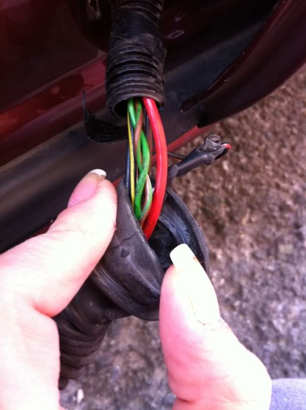

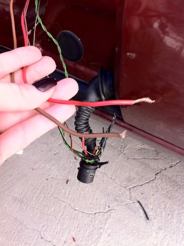

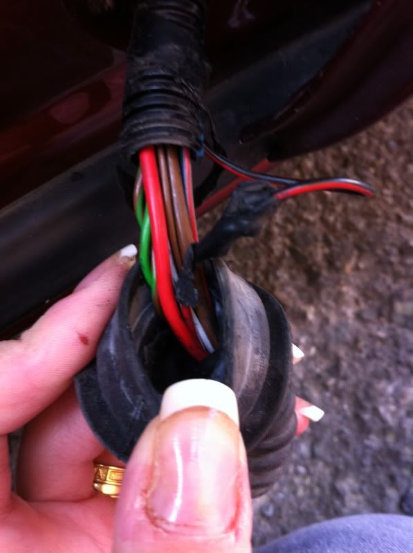

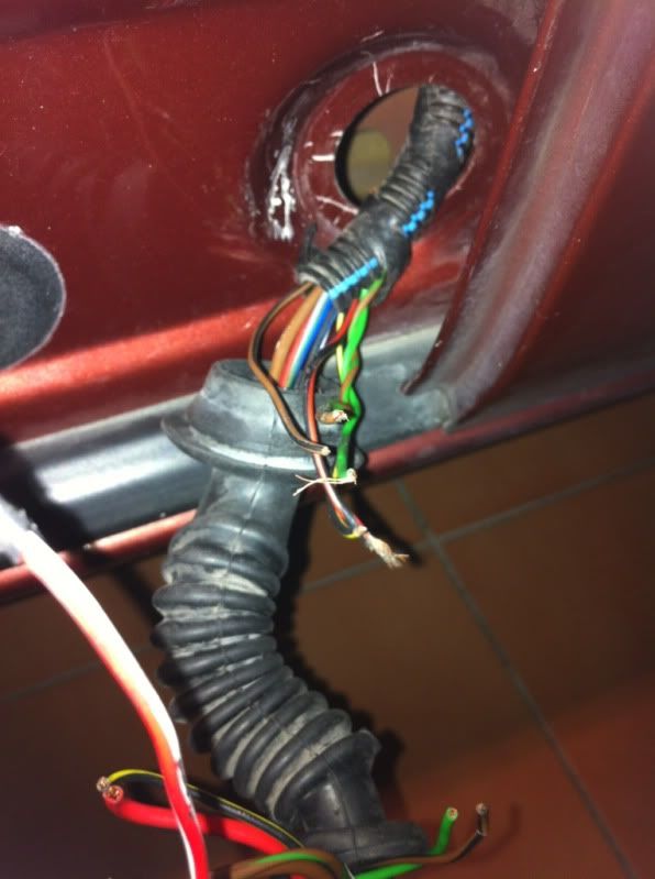

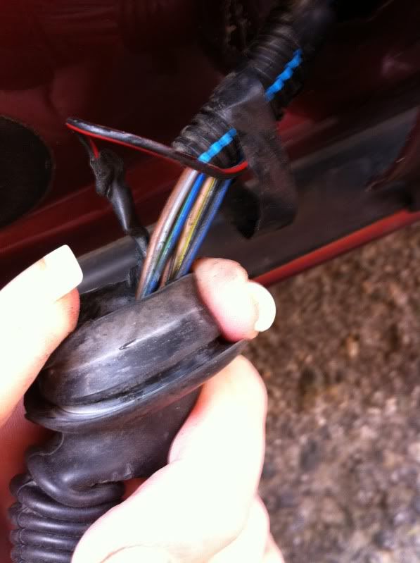

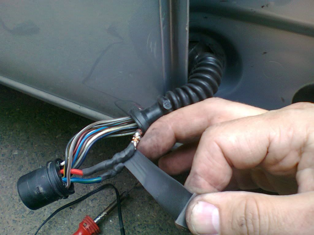

A ver al final investigando he visto que el cable que supongo es el que abre la puerta está pelado, pero me he dado cuenta que está arreglado de antes, está empalmado de rojo-negro a rojo-blanco y termina otra vez en rojo-negro, se rompería anteriormente. Voy a ver si lo puedo arreglar. el unico inconveniente es que el mazo de cables no sale más y me cuesta mucho ver bien los cables.
ya tengo localizado el cable verde y verde-marron del altavoz pero no le veo nada raro pero como no puedo subir mas para arriba no se si el mal estará detras. Puedo sacar por el interior del coche el mazo de cables??? Os pongo unas fotos para que veais

Prueba a desmontar el otro lado de la goma, saca el aro gris o verde de plástico (depende del año) con la pestaña y retira el fuelle de goma para atrás hacia el otro lado de dónde lo has desmontado, veras el conector por la parte de dentro y al igual en ese trozo de cableado tienes el fallo  O0
Arregla primero el empalme que tienes hecho en en cable rojo-negro y luego mira de retirar para atrás el fuelle de goma  O0
Ya te queda menos para el tema de los elevalunas traseros  >:D

Los hilos negro-azul, negro-amarillo y negro-rojo van al cierre centralizado y el verde, verde-marrón al altavoz, si no tienes elevalunas traseros no hay mas hilos  O0
Aunque parece que tienes más  L--i, al igual tienes la instalación de los elevalunas traseros hecha hasta el conector  O0 el hilo rojo de 2,5 es para el motor del elevalunas  O0

Mirar el diagnostico después de quitar un poco el fuelle aunque no hay manera de quitarlo mas

Pues eso que estabas interesada en colocar los elevalunas traseros, para los peques ¿no?, y ese conector hay que desarmarlo etc, pero por lo que veo tú zafi tiene la instalación interior hecha hasta ese conector  So.. o sea menos lío con la instalación  ee.

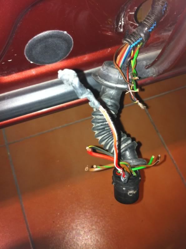

Para los elevalunas traseros tienes que tener un hilo rojo (2,5mm), marrón (2,5mm), marrón-negro (0,5mm), blanco (0,5mm), azul-blanco (0,5mm) y gris-blanco (0,5mm) en ese conector y por lo que veo en la fotos que has puesto, algunos de estos se pueden ver; en mi caso en la mía no tenía ninguno de estos y le tuve que hacer la instalación interior entera hasta ese conector  O0
Menuda cacao de hilos cortados tienes  SoO, eso con un cacho de hilo, estaño, soldador y termoretráctil se arregla bien, lástima que me pilla un poco retirado Alicante  >:D.

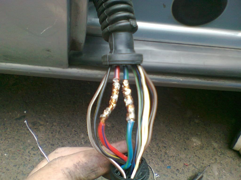

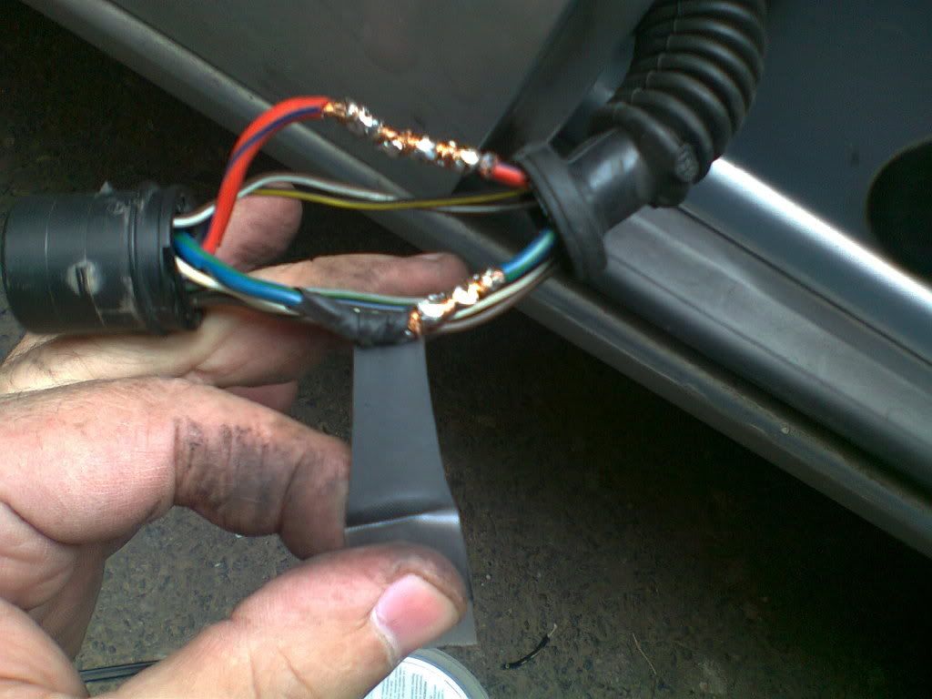

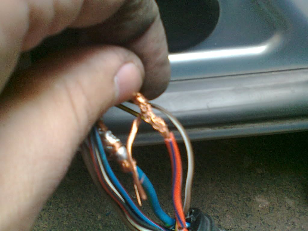

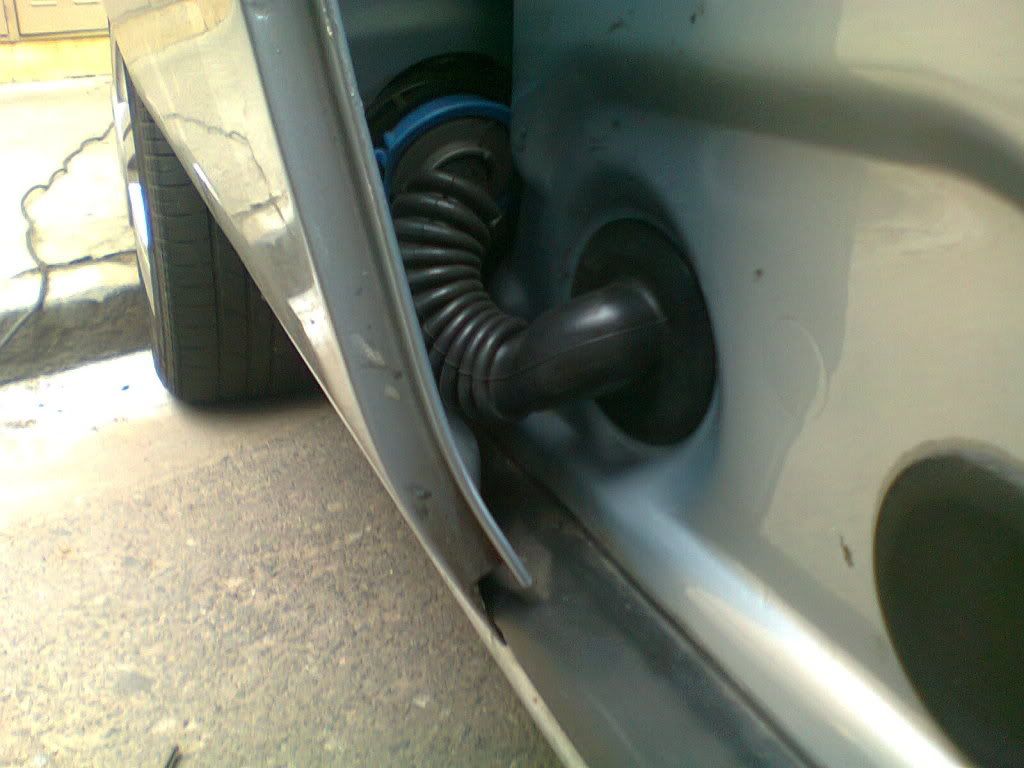

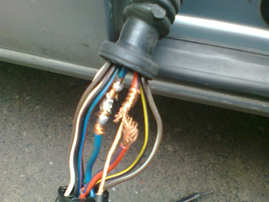

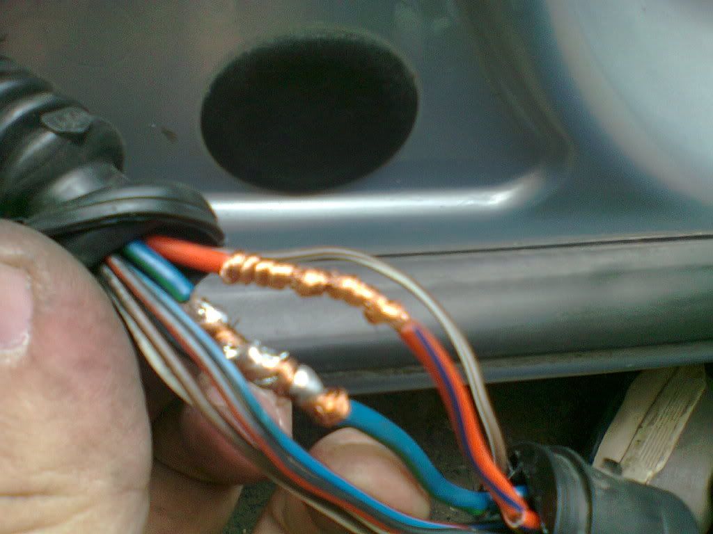

Finalmente gracias a tus enseñanzas de como subir las fotos, logré hacerlo. Te muestro que es lo que hice yo, a lo mejor te sirve
así estaban los cables del levantavidrios trasero
les agregué un pedazo de cable de refuerzo, que además sirve para evitar que el o los cables queden mas cortos que los demás, debido al empalme
los soldé con estaño para evitar que se suelten
Les puse cinta aisladora autovulcanizable, pero también puedes colocar termocontraíble
Se coloca el fuelle en su lugar y finalmente queda así
Costo de reparación para mí, $ 0.-
Usé un pedazo de cable, soldador, estaño y cinta aisladora.
Espero que esto si te sirva y puedas solucionar tu problema.

Buen apaño  O0
