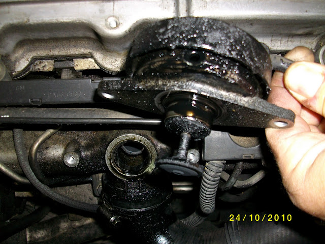

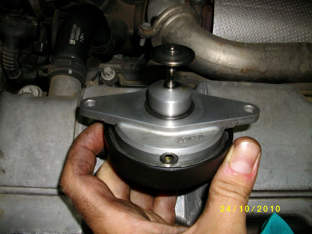

Bueno pues coloco un enlace con la pieza  en cuestión, el antes y el después, abro otro hilo sobre los calentadores, que ya les he cambiado y arranca perfecto. O0
Antes:
http://picasaweb.google.com/108801629912077555511/Coche#5533170098410070434
http://picasaweb.google.com/108801629912077555511/Coche#5533170110325090290
Después:
http://picasaweb.google.com/108801629912077555511/Coche#5533170116170064034
Por ese agujerito que se ve, es por donde expulsa la porqueria.

la valvula AGR es esta:
creo que es un error muy común en los recambistas, le dan el mismo nombre, pero son cosas diferentes. La AGR es como un rele.

losmimis, puedes comprobar si te funciona la EGR de la siguiente manera. Presiona el embolo en forma de válvula , luego tapas con el dedo el agujerito por donde va conectado el tubo de vacio. Al soltar el embolo debes notar como te chupa el dedo ligeramente, pero se nota.
La explicacion es muy sencilla, dentro hay una membrana de goma o pulmon, que si se rompe pierde eficacia o simplemente deja de funcionar. Lo que no se es porque te mancha de aceite por el agujerito de la foto
La única explicación que le veo es que se haya roto. En caso de necesitar una mira este enlace, es la misma pero nueva

Esa prueba ya la he hecho y si, por donde está el tubito absorbe al accionar el embolo y al mismo tiempo por el agujerito sopla, lo que ya dudo es que lo mismo sea que pierde por la junta torica, que no ajuste, la proxíma vez la cambiaré, tapoco se desmonta muy mal, es quitar dos tornillos.

Pues ahora que lo dices, tiene toda la pinta de ser la torica. Mira en esta foto que hiciste, se ve todo lleno de aceite desde el orificio de la EGR en el colector. SI lo has limpiado todo, en una semana o mas veras otra vez como se mancha.
