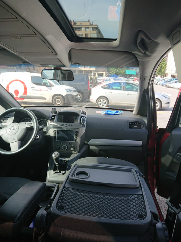

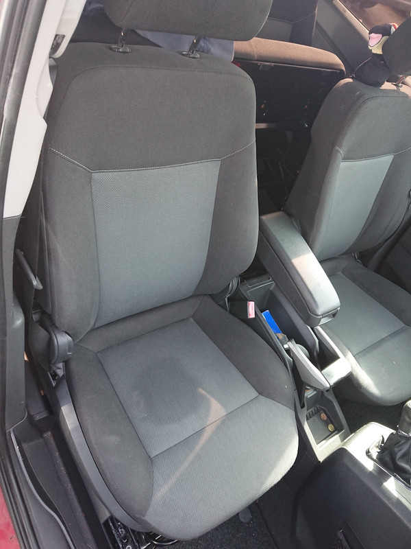

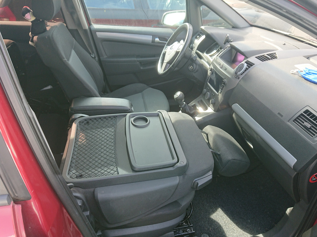

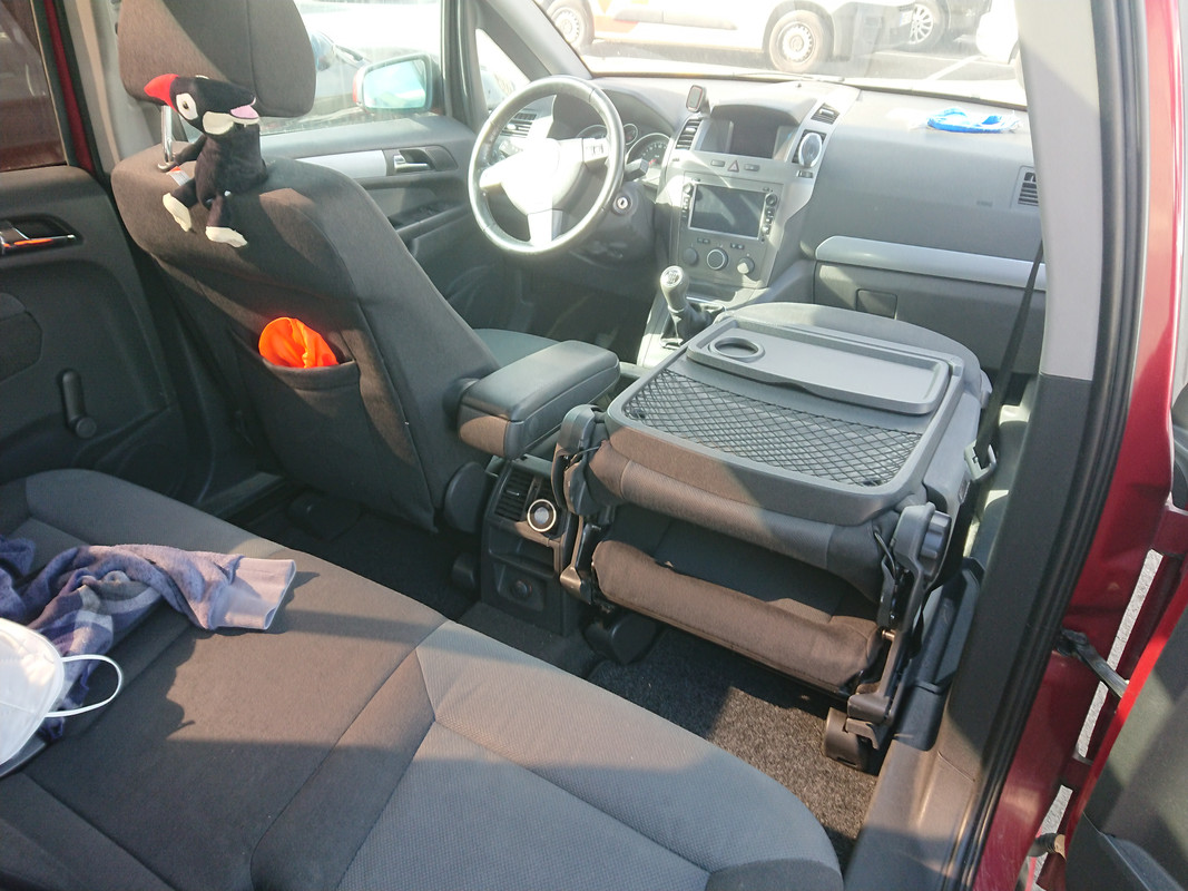

Al final he sacado un rato y he limpiado con volvone (amoniaco) rebajado con agua y un cepillo, tambien lo he montado. A ver si consigo subir unas fotos que no recuerdo como se hacia. Ha quedado genial y se ve muy práctico.

Que bien a quedado . Ahora si que se puede aprovechar el espacio T_T

Echo bastante  en falta el asiento del copiloto abatible. Lo que no se es si en la Zafi C salió como opción y se podría conseguir como has hecho tú.
Enhorabuena, te ha quedado muy bien.
