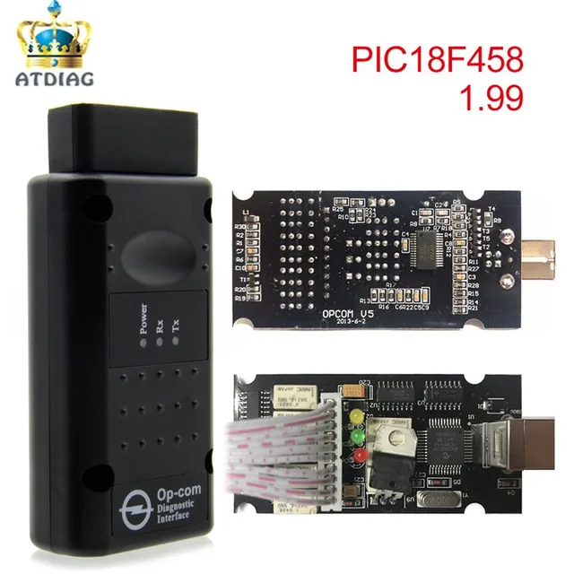

Alguna otra idea respecto al OCFlash o al MProg? Mi Op Com es como este:
Cómo dije le puse la v1.59 en el OCFlash y ya no me deja flashear ninguna otra, es como si se hubiera bloqueado el bootloader o algo así...  "Bootloader did not respond...either killed interface, empty pic or new protection!"
El MProg he probado con "Op Com v2" y "OP Com v5 Repair" y me genera seriales diferentes sin problema...
Alguna idea?
