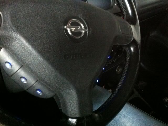

« Respuesta #6 en: 28 de Abril de 2011, 12:09:40 pm »
Pues casualidad que yo ayer cambié la iluminación de esas teclas a azul y funciona muy bien, pero decirte que si tienes la iluminación normal se iluminará de noche.
Y el conector te va, es decir, te funcionan los mandos del volante??
Yo tengo http://cgi.ebay.es/Autoleads-Vauxhall-Corsa-Vectrta-Astra-PC99-X06-/390084251831?pt=UK_Cars_Parts_Vehicles_Terminals_Cabling_ET&hash=item5ad2d550b7

las luces del volante, funcionen o no los mandos, deberian encencer no de noche sino cuando la radio esta encendida  O0

Las luces van tan pronto das el contacto y siempre q la radio no este en standby
